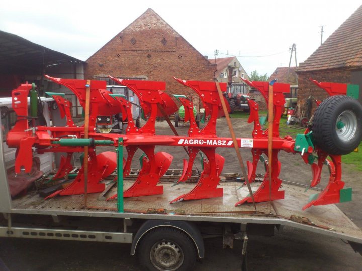

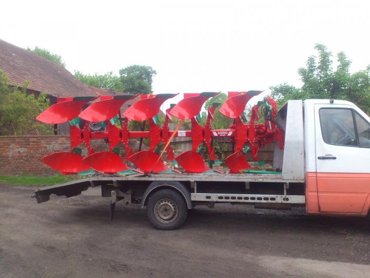

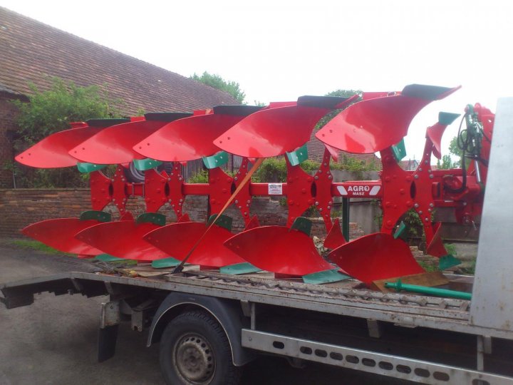

Adam9125    0
Wczoraj przywiozłem PO5 i jak na jakość wykonania to jestem bardzo zadowolony, zobaczmy jak pójdzie w ziemie jak sobie poradzi.post-106875-0-37439700-1399117472_thumb.jpgpost-106875-0-75517600-1399117492_thumb.jpgpost-106875-0-05185100-1399117514_thumb.jpg
