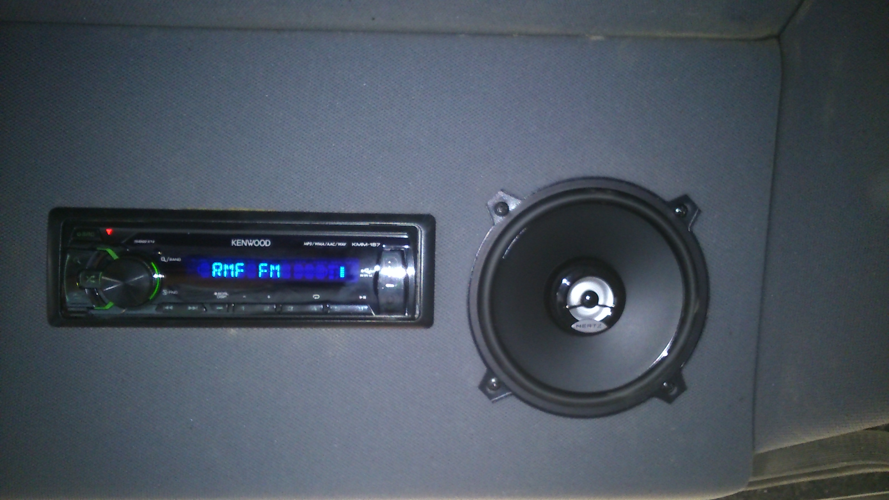

Radio w Zetorze 7340
Spoiler
Tak jak mówiliście kable zasilające już były, podciągnąłem też kabel do podtrzymywania, teraz mam lepszy bas w traktorze niż w samochodzie :D
