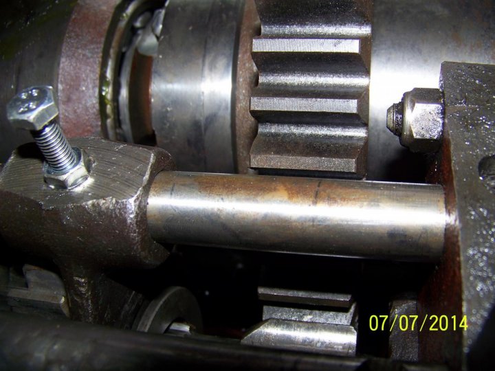

Napisany 07 lipiec 2014 - 21:04
Skrzynia biegów Z056 Zgodnie z obietnicą dołączam zdjęcia efektu mojej pracy. Przepraszam, że tak późno ale nie miałem kiedy strzelić fot.
Tak jak już wcześniej pisałem, prawa pochwa została podtoczona o prawie 4 mm, dzięki czemu można był wszystko przesunąć w prawo.
Na tym zdjęciu widać tulejkę między mechanizmem, a łożyskiem przez co mam nadzięję, że zminimaluzuję jakieś potencjalne boczne ruchy, które może wykonać dyfer. Tulejka ma grubość 4,5 mm.

Napisany 07 lipiec 2014 - 21:08
Skrzynia biegów Z056 Teraz widac ze wszystko jest prawidlowo, pozostaje zyczyc tylko bezawaryjnosci :) bo to jest w zniwa najwazniejsze.
