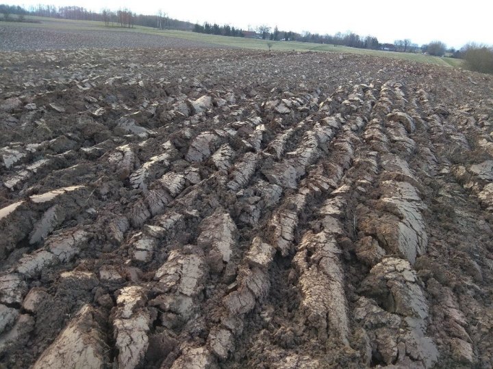

daron64    4255
Witam
W końcu przyszły wyniki badań.  Ph było wiadomo, że leży - także zaskoczenia nie ma. Generalnie działki, na których jest najwyższe ph to straszna glina. Dzialki 1-10 to 10ha w jednym kawałku. 6,7,9 to pasy gliny po skosie przez pole,  lub górki. Działki 11-15 to 4.5 ha w jednym kawalku, koło domu i tu trafiał zawsze obornik i gnojowka. 16 to działka teścia. No i teraz pytania
1. Chyba podstawowe - w jakiej ilości i jakie wapno? Przez jaki okres czasu? Działki 1-6 mam obsiane, wiec  dopiero chyba przyszła jesień? Reszta zorana na zimę, więc ewentualnie na wiosnę,  przed siewem mogę coś dać. Piasta mam.
2. Na działce 3 wypadało mi zboże całkowicie czasem. Czy taka ilość magnezu w połączeniu z tym ph jest wystarczającym tego wytłumaczeniem?
3. Działki 1-3,  jest tam pszenżyto teraz,  mam z 200kg kizerytu, można go teraz jeszcze rozrzucic, coś na magnez to pomoże? Jaki nawóz magnezowy zastosować. Do tej pory dawałem tylko wiosna 100kg kizerytu i 1-2 opryski siarczanem siedmiowodnym.
4. Generalnie najgorzej wygląda fosfor. Co stosować? Superfosfat? Jest jakiś nawóz odpowiedni fosforowo - potasowy? Jakie ilości? Coś można poglownie czy pod jesienna uprawę?
5. Generalne wskazówki co do nawożenia, żeby miało to ręce i nogi, żeby bez sensu nie walić azotu, skoro jego pobieranie i tak będzie ograniczone itd. Czego ile,  kiedy itd.
Ciekawostka - Kategoria agronomiczna gleb - poczytałem sobie i np to co według ich oceny jest w kategorii "srednia", na polu wygląda tak
Kurcze, ja zawsze myślałem, że mam dość ciężkie gleby,  a tu się okazało, że w większości mam lekkie..no ale całe życie się człowiek uczy.
Będę wdzięczny za wszelkie rady. Coś tam sobie cały czas czytam, ale byłoby super jakby ktoś podzielił się swoim doświadczeniem, radami,  uwagami.
Z góry dzięki i pozdrawiam.

Agrest    25583
Na pewno nie dolomit. Oprócz  pierwszych 3 działek masz magnez wysoki lub bardzo wysoki.
Działki 5 do 12 oraz 15 zły stosunek potasu do magnezu. Musisz zwiększyć nawożenie potasem.
Fosfor po uregulowaniu ph na pewno wzrośnie, co już zaobserwować możesz na działce nr 9 ( nawiasem mówiąc to na rędzine wygląda lub jakąś borowinę).
Oczywiście nawożenie fosforem też potrzebne  choć przy tym ph mało efektywne.
Wapno wybrałbym węglanowe jak najlepiej zmielone np Morawica, Bukowa, Kujawit. Dawka 3 - 5 ton w pierwszym roku.
Przy średnich glebach przy dostatecznym uwilgotnieniu możesz też pomyśleć o tlenku wapnia

daron64    4255
Ok, a jak z pozostalymi skladnikami? Tzn fosfor, potas, magnez - dawac tylko w ilosci potrzebnej z wyliczen na dany plon? Dawac z nadwyzka? Czy dopoki nie podniose pH, nie ma to sensu i cala kase ladowac w wapno?
Co do gliny, to to ze zdjecia to dzilka nr 6, mam takich kawalkow na tym polu z 5. A najgorsza glina, to wlasnie spod nr 9 - cos jak to na zdjeciu, tylko bardziej idzie w jasny braz i duzo, duzo gorzej sie ja uprawia.

daron64    4255
Dziękuję bardzo za odpowiedzi. Narazie mam jedno główne pytanie, a mianowicie
Czy przy tych wynikach zawracać sobie narazie w ogóle głowe poszczególnymi wynikami i starać się uzupełniać braki, czy cała kasę przeznaczyć narazie na wapno i dopiero jak  z ph do porządku w miarę się dojdzie to zająć się resztą?
Udostępnij ten post
Link to postu
Udostępnij na innych stronach
Ja bym narazie dał wapno na tych działkach gdzie ph leży i npk dawac tyle ile daje sie na przewidywany plon,jak ph sie poprawi to i z reszta bedzie latwiej, żeby zawartość podniść a takie pytanko co siałeś do tej pory na działakch z ph 4,0-4,5 i jakie plony uzyskiwałeś?

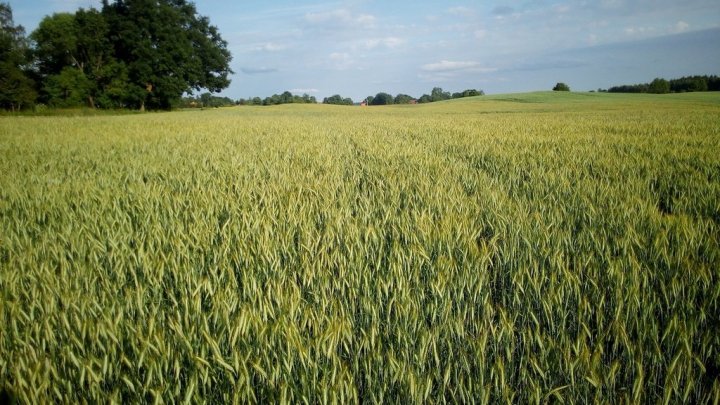

daron64    4255
To samo, co na tych z ph 6-7 bo to jedna dzialka :) 1-10 to jedno pole 10ha w kawlku. Te probki z ludzkim ph to gorki ciagnace sie po skosie przez pole. Cos jak to na zdjeciu z ta ciezsza gleba. A sialem piekna monokulture - pszenzyto - owies/troche mieszanki zboz jarych z grochem i wyka. W tym roku wszedl lubin na przyoranie i szukam, co by mozna bylo oprocz lubinu posiac zeby tej ziemi nieco pomoc. Moze byc nie do zbioru tylko na przyoranie. Plony..hmm..jak w miare w czas zrobione wszystko i pogoda sie nie wyglupia to pszenzyto w okolicach 4.5 - 5t. Owies w sumie ciezko powiedziec bo sporo zostaje na pasze, ale jak przyzwoity rok, to np 5 zbiornikow bizona z hektara(wiem, ze to precyzykny pomiar na zbiorniki :)). W prakyce wygladalo to tak(oczywiscie zdjecia tych korzystniejzych kawalkow :)
1.thumb.jpg.c901f0a4a361a477b47657a10ed71558.jpg2.thumb.jpg.7ad64a0e688e60db622a0b879b6cdbb5.jpg3.thumb.jpg.d7133421bba164f87423d52b4cf61db6.jpg4.thumb.jpg.a236acfc77ef70a9721cb8cdd624e932.jpg6.thumb.jpg.36153526d18fbe8f17750560977dd9cc.jpg7.thumb.jpg.2864e4965987dd4ae9a313e00df8bd1a.jpg8.thumb.jpg.04c684e8b79fb50aa4ef8a129ac89d46.jpg9.thumb.jpg.4a6c68a88bbab9689119e023cff9b8f5.jpg10.thumb.jpg.36eb66d4345ca5659bfd757d38124a75.jpg
