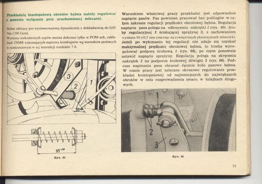

Młocarnia Bizon Witam, mam mały problem korbke mam ustawiona na max tak ze prowadnica lekko obciera o koło młocarn a prędkość młocarni wynosi ok 950obr przy prędkości silnika 2200, czy jak dokręce śrube ze sprężyną to powinno się poprawić, bo nie chce aby coś się tam tarło i wydzielało ciepło.
#30 Share Profil usunięty Profil usunięty
Profil usunięty
  • thumbphoto
  • Guests
Napisany 18 lipiec 2012 - 11:48
Młocarnia Bizon Nie, dokręcenie śruby ze sprężyną nie zwiększy Ci obrotów bębna, tylko zwiększy na pięcie pasa.
Być może Masz przy tarty już pas po niżej 50mm i dla tego już nie osiąga pełnych obrotów.
Pod żadnym pozorem prowadnica nie może ocierać o koło pasowe, musi tam być przerwa, bo spalisz kombajn.
Jest możliwość jeszcze zwiększenia obrotów - z tyłu za kołem pasowym na odrzutniku jest śruba co napina orczyk, ona wchodzi w kadłub, trzeba zluzować kontrę i drugą nakrętkę dokręcać do kadłuba, tylko pas powinien być albo mocno zluzowany, i po lekkim dociągnięciu, obracane kołami ażeby go wypychało do góry, albo najlepiej zdjęty, bo inaczej nic nie zrobisz, bo dokręcając tą nakrętkę do kadłuba, ściskają się koła na odrzutniku, a z napiętym pasem nie ściśnie.
O tu Masz to dokładnie pokazane rys. 66 ,pomoże, bo u siebie to robiłem.

Napisany 20 lipiec 2012 - 17:40
Młocarnia Bizon zmierzyłem pas i po zewnętrznej stronie ma 47mm a od wewnętrznej 36mm i obroty przy 2100 obroty bębna wynoszą ok 870 a korba jest już przykręcona do oporu
#32 Share Profil usunięty Profil usunięty
Profil usunięty
  • thumbphoto
  • Guests
Napisany 20 lipiec 2012 - 17:59
Młocarnia Bizon Silnik powinien mieć około 2300 obr. a 47mm po zewnętrznej to pas jest już wytarty i dlatego nie może osiągnąć 1100 obr.
Jak jest jeszcze dobry, to poluźnij pas i podkręć tak jak pisałem wyżej, to trochę się podniosą, lub wymień pas na nowy.
