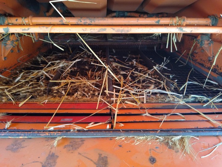

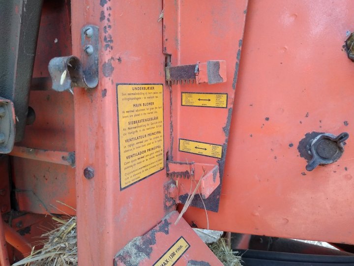

Zacznij od ustawienia kierownicy wiatru, następnie ustaw odpowiednią prędkość (siłę) wiatru, sito górne ustaw tak aby szczelina była trochę większa od ziarna które kosisz, dolne sito ustaw tak aby ziarno się zmieściło, a sito końcowe czyli klosowe otwórz wyżej aby odzyskać klosy nie wymlocone.

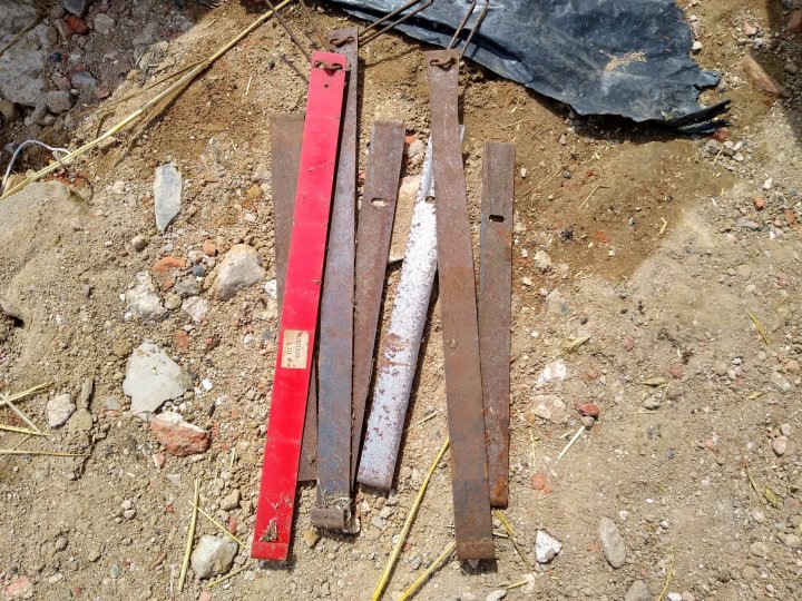

A może ktoś orientuje się do czego są te blachy? Znalazłem dzisiaj w kombajnie a nie wiem gdzie być powinny

To może ktoś mi pomoże przy ustawieniu sit i wiatru w d8000s do owsa przezyta żyta i mieszanki

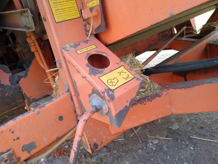

U mnie się sprawa rozwiązała. Obroty bębna młócącym były zbyt małe. Miły Pan z ogłoszeń który ma taki kombajn 15 lat wszystko mi wytłumaczył. Nie 900 obrotów a 1200-1300. Test w polu i jest tak jak być powinno

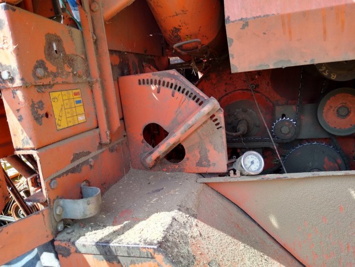

Na którym ząbku kosić bobik?  Bo przy grochu klepisko miałem na 5 i dużo połówek daje do zbiornika. Obroty bębna minimum jakie są możliwe. Pacjent D3000. Pchając tą dźwignię do spodu wskakuje jeszcze w jakiś ząbek ale to bardzo daleko i nie wiem

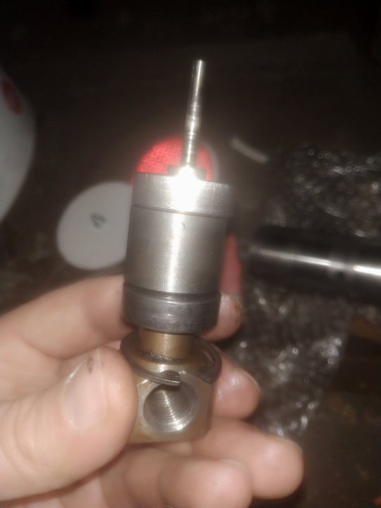

Pacjent D3000. Motor Valtra. Chcąc uruchomić silnik się zapowietrza. Zmieniłem pompkę zasilającą i dalej. Trzeba odpowietrzyć i chodzi cały dzień normalnie. Co może być przyczyną? Wężyki założone nowe. Zaworek zwrotny również

Handlarz. Jeśli ktoś miał problemy z zapowietrzaniem się układu, to trzeba szukać w instalacji paliwowej. Miałem to samo, ale wymieniłem przewody na nowe i jak ręka odjął.

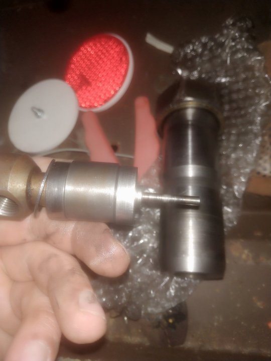

Witam, to siedzi w wariatorze w dronningborgu 3600, chce wymienić te dwa łożyska, wymieniał ktoś już je ? Jak dobrego się zabrać ?

ftl    17
Rozbierałem z MF27. Łożyska same zejdą tylko musisz im pomóc :) tzn zbijasz je w dół tylko ostrożnie aby nie pokrzywić nic. One są mocno pasowne.

Panbomba    0
No właśnie boje się żeby nie pokrzywić tej rurki co idzie nią olej hydrauliczny. Masz jakiś patent na zbijanie tych łożysk ?

ftl    17
Wszystko z wyczuciem. Najpierw spryskaj jakimś penetrantem. Ja polecam Wurth. Ja kładłem na desce i ścierce a później lekko obijałem. Nie pamiętam już ale chyba od góry i od dołu był jeszcze seger. Najważniejsze aby nie skrzywić rurki :).
