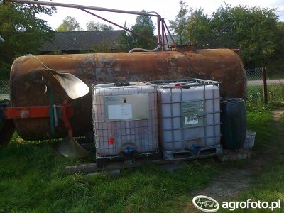

Ja mam trochę inne pytanie. Trafiły mi się zbiorniki po 180 zł 1000 litrów. Gość mówi, że to po jakiś chemikaliach. Niby płukane, nic nie ma na dnie, ale wali chemią niemiłosiernie jakby klejem. Czy RSM może rozpuścić jakieś syfy, resztki co tam zostały i to może uszkodzić rośliny? Zawór tak średnio się zamyka bo jest oblepiony tym czymś... Co o tym myślicie?
Jak pisali wyżej żadna okazja. W mojej okolicy takie zbiorniki chodzą po 150 zł a jak brałem 5 i więcej to i 140. Owszem były nie myte, ale gość ma je po płynach do prania, do mycia naczyń itp.
Raz spuściłem w wiaderko 10l koncentratu do prania to żona już rok pierze. Oczywiście takie zbiorniki łatwo się myją.
Czyste umyte chodzą koło mnie właśnie po 180 - 200 zł
Co do Rozpuszczania przez RSM to z tego co zauważyłem łatwo wszystko rozpuszcza.
Miałem kiedyś taki zbiornik w którym 5 lat służył jako magazyn na ropę. Raz mi się trafiła felerna (odbarwiony kwasem olej opałowy) i po tym paskudztwie zostało na dnie warstwa gęstej mazi która wyschła i niczym tego nie mogłem umyć. Próbowałem benzyną ekstrakcyjną, octanem etylu, rozpuszczalnikami i nic tego nie brało. Próbowałem mechanicznie skrobać i też nie szło.
Wlałem RSM i.... na wiosnę cały ten syf pływał na górze zbiornika. Nie rozpuścił się ale  dokładnie odeszedł od dna.
Miałem też w opryskiwaczu niewielkie pęknięcie o którym nawet nie wiedziałem, bo woda przez to wogóle nie przechodziła a RSM owszem sączył się.
Tak że RSM Ma też inne ciekawe właściwości i zastosowania.
Miałem to samo w zbiornikach jak kupowałem. wlałem w nie rsm i po rozlaniu nie widziałem żeby roślinom coś się stało. Zawory można kupić oddzielnie.
Latem kolega zaczął handlować zbiornikami. Muszę powiedzieć, że niezły biznes z tego kręci. Szkoda że mieszkasz tak daleko
