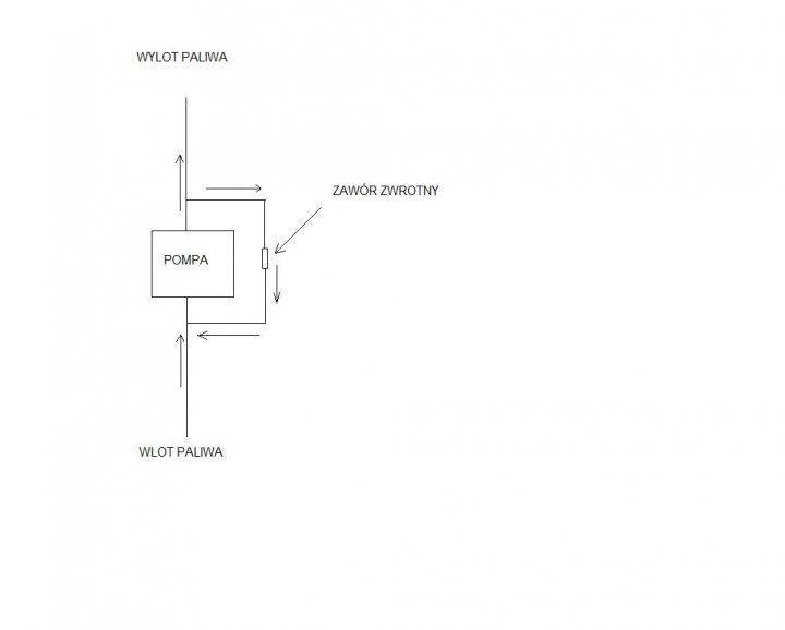

Mam pewien problem, zrobiłem pompkę do paliwa z pompy oleju od bizona wydajność 50-60 l/min, jednak po założeniu zaworu zwrotnego pompa nie działa nie zasysa paliwa, bez zaworu nie ma takiego problemu. Zawór założyłem w tak jak na schemacie w załączniku, wydaje mi się że chyba dobrze. Jaka może być przyczyna?

Bo zasysa zaworem zwrotnym, jakby założyć mocniejszą sprężynę w zaworze to może by zdało egzamin.

Ssie powietrze przez zawór zwrotny? Kilka osób na forum ma takie rozwiązanie i podobno zdaje to egzamin.

Wiem że takie rozwiązania są, ale w twoim przypadku ewidentnie tak się dzieje.
Tu tak jest : http://www.agrofoto....ge_light=248796
A może załóż zawór kulowy przed zwrotnym i jak zassie to otwórz zawór to może zadziała.

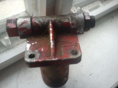

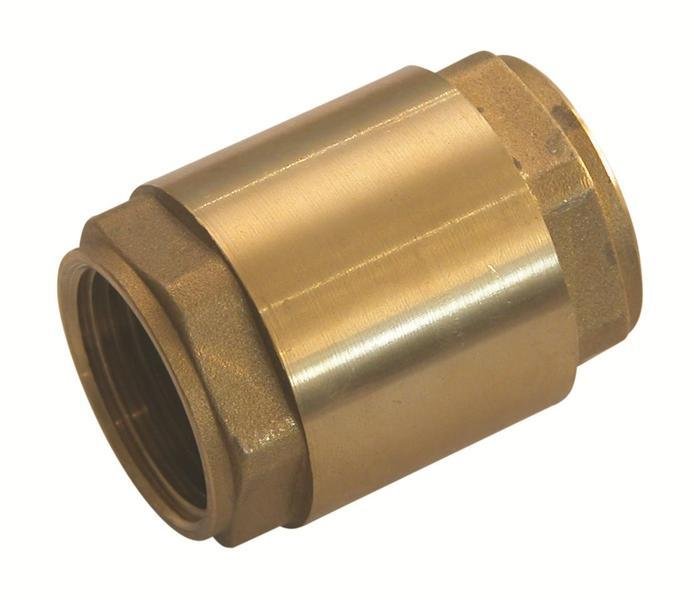

Problem został rozwiązany pisze bo może komuś się przyda. Tak jak kolega Sadek pisał zasysało przez zawór zwrotny, sprężynki nie dało się wymienić bo zaworu, który miałem  nie można było rozkręcić zawór na zdjęciu po lewej. Wymieniłem go na zawór jak na zdjęciu po  prawej i założyłem sprężynę. Teraz zasysa paliwo bez problemu, wydajność pompy około 40l/min.
