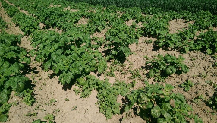

Ochrona ziemniaka Oto moje ziemniaki brane od Jurka z Sulechowa .( Małopolskie)
http://e-fotek.pl/im...04117821218.jpg
http://e-fotek.pl/im...95961767381.jpg
http://e-fotek.pl/im...61670207222.jpg
Panowie czym je opryskać by powstrzymać tą chorobę?
Jaka proponujecie odzywkę dolistną by się zabrały........bo to gorzej jak tragedia.

Lancet albo Mustang na 1000% Słomę ciąłeś?
te też są po mustangu lub lancecie lub jeszcze czymś innym...

Ochrona ziemniaka Może słoma z obornika była pryskana lancetem

Ochrona ziemniaka
Przedwschodowo kropiłem tylko Chwastoxem TRIO.
Moje pole nigdy nie widziało Lanceta ani Mustanga.
