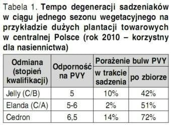

Ochrona ziemniaka Nie wiem na czym opierali się autorzy wspomnianego przez Ciebie artykułu w każdym bądź razie ja opieram się na swojej 20 letniej praktyce w produkcji nasiennej i w tym czasie miałem tylko jedną dyskwalifikację i to na bardzo wrażliwej na Y Glorii. Kiedyś do każdej sprzedanej partii sadzeniaków obowiązkowo dołączało się świadectwo badań laboratoryjnych i kupujący naocznie mógł sprawdzić jaka jest zdrowotność tychże sadzeniaków. Od kiedy weszły paszporty nie ma takiego obowiązku i nikt ich nie daje nawet do wglądu. Na doniesienia PIORiN trzeba spojrzeć przez pryzmat zatrudnionych tam pracowników. Ostatnio mam wrażenie że są to przypadkowi ludzie z jakiejś łapanki którzy dopiero z biegiem lat będą nabywać doświadczenia.
A dla tych co uparcie twierdzą że jak wysadzą w wyższym stopniu i będą mieli sadzeniaki na dwa lata przedstawiam tabelkę z badań przeprowadzonych przez IHAR w Boninie jak szybko degradują się zwykłe plantacje.
Dodany obrazek
Proszę zwrócić uwagę na to że badanie było przeprowadzone w roku korzystnym dla nasiennictwa czyli były małe naloty mszyc oraz na dużych plantacjach gdzie zapewne występowała dobra izolacja od innych nasadzeń. Strach pomyśleć co jest w normalnym roku a do tego jak w koło jest pełno działek z ziemniakami niewiadomego pochodzenia. Ponadto przedstawione jest badanie na obecność ciężkiego wirusa Y a przecież są jeszcze inne lekkie które również powodują spadek plonu.
