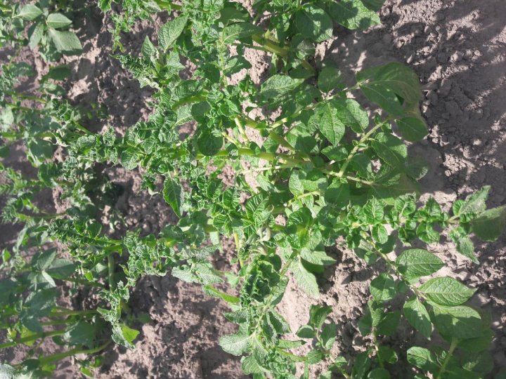

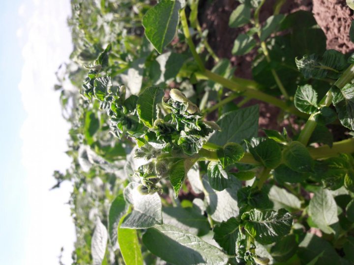

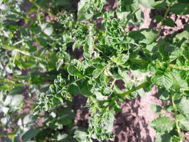

Aminopyralid różni Mustanga 306 od Mustanga Forte 195 SE.
