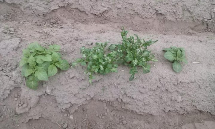

Ochrona ziemniaka Witam . Mam taki problem ziemniaki Vineta zwijają mi się liście do góry. Ziemniak był brany świeży w Ca. Co mogę z tym zrobić.? Dodam że robiłem oprysk Pytonem w piątek.

Ochrona ziemniaka Bez zdjęcia ani rusz raczej. Powodami mogą być różne czynniki- herbicyd, niedobór składników pokarmowych, lub inne czynniki stresowe
liściozwój, wirusy lub stres.
jeśli był brany w CA z papierami, składaj reklamacje.

Ochrona ziemniaka A czy to na pewno od sadzeniaka? Czy może mój błąd? Czym moge temu zapobiec?

Ochrona ziemniaka zrób zdjecie, ale nie pojedynczej rosliny tylko wiekszej ilosci

Może to być od sadzeniaka- jeżeli tak to reklamuje jak Pawelec mówi. Taki zwijanie się liści występuje też przy hardcorowym niedoborze miedzi lub w mniejszym stopniu boru. Przy porażeniu przez wirusy typowym symptomem jest też grubienie liści.
