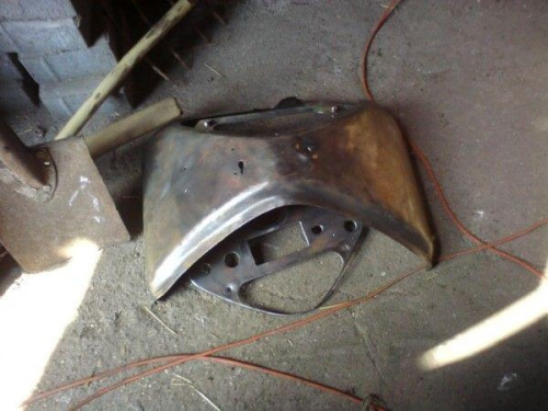

Malowanie ursusa C-330 [połączone] Koledzy powiedzcie mi jakim pedzlem malowac i jaka farba, przeciez to jest partactwo prosto mowiac... :|jesli malować to tylko pistoletem i lakierem samochodowym, zadna olejna i zadnym chlorokauczukiem, takie zabiegi wystarcza moze na jakies 2-3 lata potem znowu trzeba malowac.. pedzlem to mozna sobie malować sztachety w plocie nie ciagnik... silnik najlepiej myjka cisnieniowa umyjesz a nie szczotka druciana.... dobra chemia do tego i myjka zrobi silnik elegancki pod malowanie.
u mnie widac efekt lakierku :) wiec polecam go kazdemu, wydatek jednorazowy na wiele lat

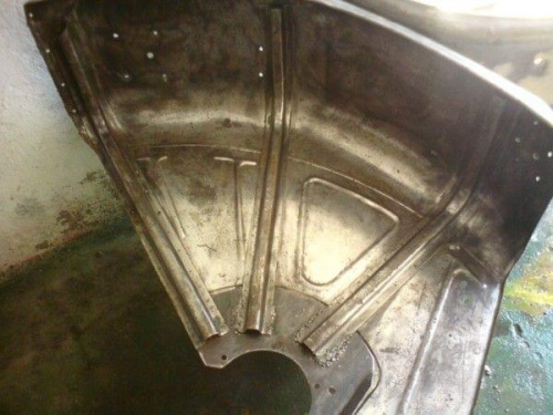

Malowanie ursusa C-330 [połączone] Wszystko zrywałem do gołej blachy, szlifierka kątowa i do tego szczotka druciana
Dodany obrazek
Dodany obrazek
Po tym zabiegu dobrze odtłuściłem rozpuszczalnikiem nitro i zapodkładowałem podkładem akrylowym :) który później papierem wodnym 1000 na mokro przeslifowałem by był gładki
Dodany obrazek
Tak widze dobrze polakierowany traktor :)
Podkład polecam taki
http://www.allegro.p...per_jakosc.html
kolor sobie tylko wybrać trzeba, jesli to ma być jasny kolor to podklad musi być jasny.
Co do chemi to dokładnie niewiem jak to sie zwie bo z pracy przynosiłem preparat ktory po nałozeniu na silnik i skrzynie zmiekczył tak lakier ze myjką fajnie do białego wyczyscilem, na allegro widze podobne preparaty. pozdro
