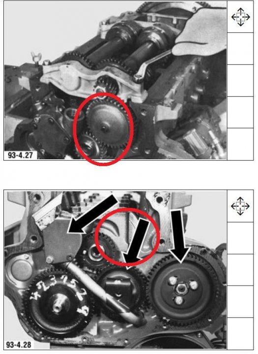

Ta mam same problemy emocjonalne. Wiadomo. Tylko jak rozpatruje Deutz, to nie wyjeżdżam z SAME. W Deutz ma napęd rozrządu przez koło pośrednie. A wałki przez inne koło pośrednie. Więc nie da rady. Wstawić zdjęcia?
Oto one. Więc jak widać nie daje się zmielić rozrządu.  Widać mamy inne podejście do tematu jak i do klienta. Ja robię i mówię co. Za to należy mi się tyle i tyle. Nie wymyślam nie stworzonych rzeczy. I dopisuje sobie do rachunku.

nie rozumiem to znaczy że co? że wałki wyważające nie są od stron rozrządu? hmm dziwne ...
oczywiście nie ma możliwości zmielenia trybów i oczywiście rozrząd nie może ucierpieć ? dziwne ...
może i ty robisz tak jak piszesz ja zawsze zapraszam i szczegółowo pokazuje i wyjaśniam klientowi co jest uszkodzone itp. nie ukrywam swojej roboty nie chowam się gdzieś tam ...

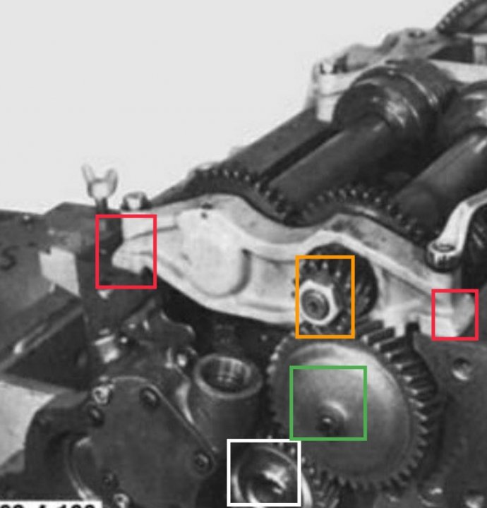

Laval    11
Zaznaczone na żółto koło rozrządu, ma napęd od koła pośredniego zaznaczonego na fioletowo. A to z kolei koło ma napęd o wału korbowego, zaznaczonego na biało. Tu się luzów miedzyzębnych nie reguluje.
Teraz przejdźmy do wałków, zaznaczone jak wyżej na biało koło na wale korbowym napędza koło pośrednie wałków zaznaczone na zielono. I same wałki napędzane zębatka zaznaczona na pomarańczowo. I tu luz miedzyzębny reguluje się podkładkami.  Więc jak widać na załączonych zdjęciach przy za małym luzie tylko koła zaznaczone na zielono i pomarańczowo będą ulegać przyspieszonemu zużyciu.  Trzy koła dalej zużycie nie nastąpi. Tam luz jest stały i nie podlega regulacji, tylko sprawdzeniu czy nie są nadmiernie zużyte koła podczas remontu silnika. Natomiast po dostaniu się ciała obcego może nastąpić uszkodzenie kół współpracujących, powtórzę współpracujących, a nie z gruszki czy pietruszki koła od rozrządu, które to ma się zmielić i tylko one. Przypomnę że jest trzecie po drodze od za małego luzu.

bardzo dobrze i dokradnie opisałeś zgadza się wszystko prócz:
więc według ciebie koło zębate nie! nadmiernie zużyte tylko zmielone gdzie nie istnieje połowa! zębów nie uszkodzi koła na wale korbowym i na pewno nie uszkodzi pozostałych?! no to panie "profesorze" to se wsadź między bajki !!!

Laval    11
Widzisz to są efekty takich hautycznych wypowiedzi bez ładu i składu. I nie rozumieniu wypowiedzi innych.

no nie no odpowiedz na pytanie czy jak koło pośrednie będzie zmielone to czy uszkodzi koło wału korbowego czy nie  ?
