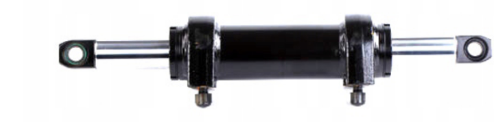

a kolego moglybs wrzucic fotke silownika jak to u Ciebie wyglada , bo mi sie wydaje ze mi silownik nie wejdzie bo mam wzmacniany wspornik tura , drazek oryginalny jak sie skreci to prawie go dotyka.

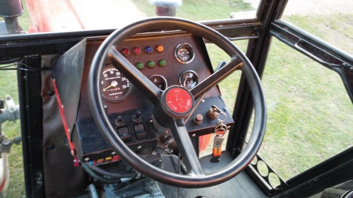

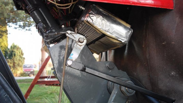

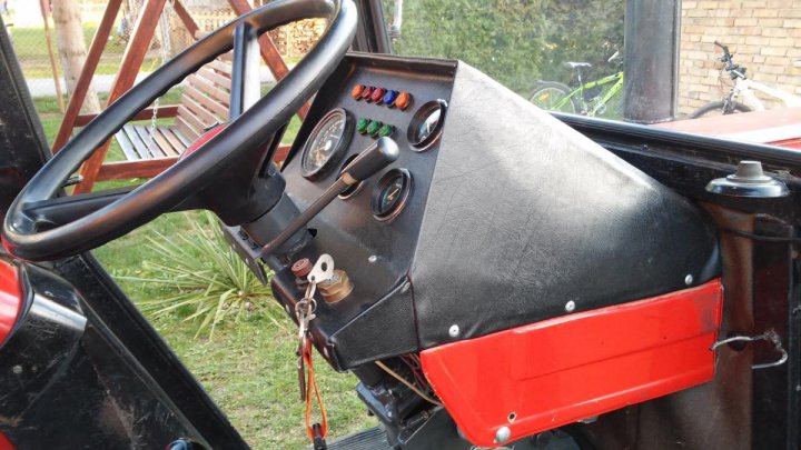

[Ursus C-330] Wspomaganie zapodaje fotki mojej trzydziechy
*tur 3 sekcje (krokodyl + łyżka) - 6200zł
*pompa z przekładnią -1000zł
*wspomaganie -2200zł
*zbiornik na olej (własny)
* węże z zakuwaniem -120zł
Załączone miniaturki
