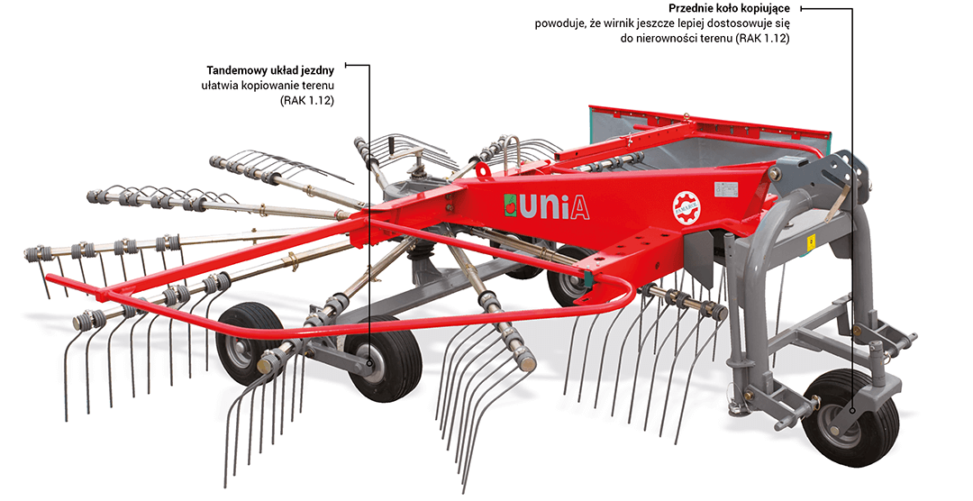

Tandem to w gruncie rzeczy 4 koła, więc niby jeszcze lepiej. Należy popatrzeć, jakie są obecnie standardy. Może jeszcze występować koło kopiujące przed wirnikiem.Znalezione obrazy dla zapytania koło kopiujące zgrabiarka

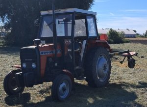

Zgrabiarka na podwórku. Sprzęt w sumie  nie wygląda jakoś źle, aczkolwiek w porównaniu do starego DF-a ma pewne wady. W sumie nieźle grabi i na razie musi wystarczyć. Jakość użytego materiału nie powala, ale czego można się spodziewać za w sumie nie tak duże pieniądze. Dopasowanie ramion z pazurami do otworów w które się je wkłada pozostawia sporo do życzenia np to samo ramie w jeden wchodzi luźno, w drugi trzeba było potrzeć papierem ściernym żeby weszło. itd
Po podniesieniu w górę przerzuca ją z lewej na prawą w zależności jak się ciągnik przechyli na nierównościach, a w starej wieżyczka blokowała zgrabiarkę na wprost do tyłu po podniesieniu co było bardzo wygodne.
Co do 5 koła mam odmienne zdanie, wprawdzie zgrabiarkę kupiłem bez niego, ale jeśli maszyna zostanie na dłużej to w zimie przejdzie przeróbkę wieżyczki na wzór starego DFa-a i dołożę 5 koło, wydaje się mi że powinno się zmieścić, aczkolwiek zobaczymy jak się już za to zabiorę.
5 koło daje dużo przy nierównościach poprzecznych na łące.

Mam przetrząsacz pottingera i zgrabiarkę, ale akurat dwukaruzelową. Uważam, że to mądrze zaprojektowane i dobrze zrobione maszyny. Dobrze, żeby kółko kopiujące było jeszcze na przedzie.
Udostępnij ten post
Link to postu
Udostępnij na innych stronach
panmino    26
Kółko przed zgrabiarką najeżdżając na garb podnosi TUZ a  w konsekwencji pazury zgrabiarki nie drapią ziemi
