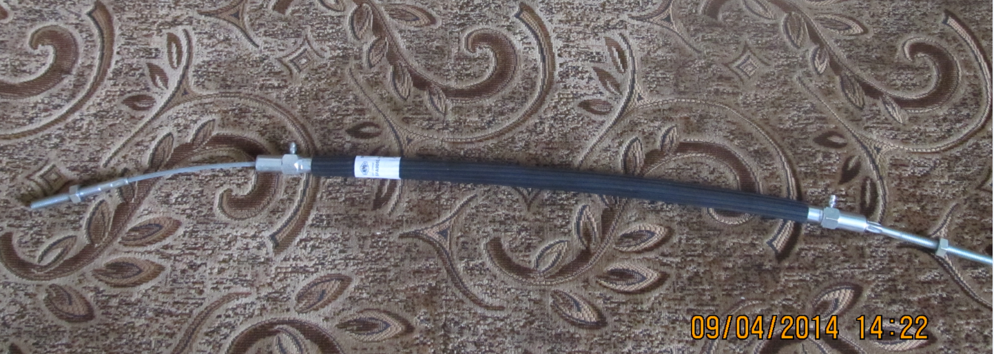

Farmtrac 690DT [Połączone] wpisz na allegro ,, linka farmtrac" wyskoczy ci ogłoszenie firmy agrotractor - ja mam od nich kupiony ciągnik, tez musze im powiedzieć żeby przywieźli mi na zapas jak będą jechali na przegląd.... ja ten zamiennik kilka razy w sezonie smaruje rzadkim olejem -z góry na linkę wleję pare kropli- to dużo pomaga-linka lżej pracuje i dłużej wytrzyma, pierwszej nie smarowałem i może dlatego tak szybko poszła, smaruje linke sprzęgła i linki od sterowania podnośnikiem-kilka minut roboty

Farmtrac 690DT [Połączone] A ja też trochę smarowałem pierwszą oryginalną linkę i może dlatego się urwała bo kurz się do niej przyklejał i się zacierała ale na tej co mam teraz na linkę jest założony jeszcze plastikowy wężyk i dlatego ona lżej chodzi w pancerzu .Może wiecie ile luzu ustawić na pedale sprzęgła po wymianie linki bo coś mi się widzi ze jest za duży.

Farmtrac 690DT [Połączone] Bo AGROTRAKTOR to porządna firma znam ten serwis i od nich też brałem farmtraca. Co do linek od sprzęgła ostatnio kupiłem jakąś powlekaną teflonem ale jak narazie leży i czeka w pogotowiu. Przyczyną pekania linki w moim było źle przyspawane mocowanie w kabinie teraz zrobiłem po swojemu i jak narazie linka działa już ponad 800 mth.

Farmtrac 690DT [Połączone] Dziś dzwoniłem do firmy Agrotraktor chcę kupić linkę sprzęgła do FT690 I cena linki oryginalnej to 38zł ale też mają linki z innej firmy grubszą i pokrytą teflonem z kalamitką na smarowanie za 80zł sprzedawca polecał tą drugą czy miał ktoś do czynienia z tą linką i czy faktycznie jest aż tak dobra .Jeszcze jedno czy filtry paliwa i oleju wymieniacie na oryginalne czy stosujecie zamieńiki .
