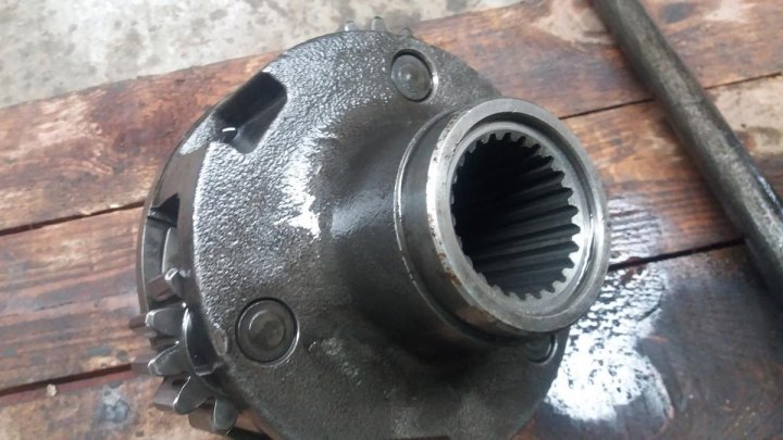

samex69    34
Siedziało normalnie , tylko mechanik powiedział mi że tam nie ma żadnych zabezpieczeń bo to siedzi na wcisk.On po prostu nigdy tego nie rozbierał i nie wiedział jak się do tego zabrać, gdyby powiedział że nie wie jak to jest zmontowane nie było by problemu a tak obudowa poszła w drobiazgi a "znajomy mechanik" został "byłym znajomym mechanikiem".

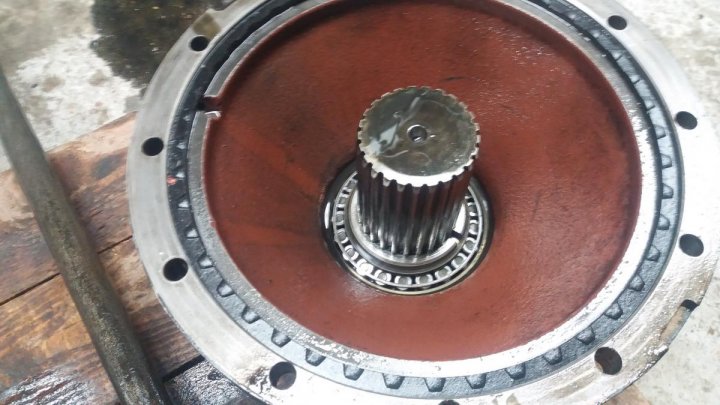

Jarott1    6
Mam podobny problem w 5314 nie mogę wyciągnąć półosi, połamałem tylko ściągacz. Dziwne rozwiązanie półksiężyce dopiero wyjdą jak wyciągne półoś. Chyba dobrze rozumuje?

akmaly    709
Nie. Półosi nic nie trzyma poza ciasnym pasowaniem. To tylko zabezpieczenia na wypadek w.

Jarott1    6
3 dni temu to przerabialem. Rok temu wymienilem korki ale dalej cieklo Korki byly z jakiejs pianki dodatkowo zaczelo cieknac z usxczelniaczy. Tydzien temu rozebralem to jeszcze raz z jednym kolem nie bylo problemu ale z drugim masakra. Polamalem 2 sciagacze prasa 20t nie dala tez rade.Poszlo dopiero mlotem. Wszystko przez ciasne pasowanie wielowypustu.Do zmontowania trzeba bylo zeszlifowac wypusty listkiem.Probowalem tez grzac ale nic nie dalo.Tera zamontowalem korki z korka i dodatkowo na sylikon.

ASOGCURSUS    21
Bez młota to nie robota młotem możesz cały traktor potraktować,tylko pamiętaj że do tej roboty potrzebna prasa o nacisku 40 ton i specjalny uchwyt do zamontowania zwolnicy,prawidłowo tak ciasno powinno być szlifowanie wypustów to największa głupota ale to twój ciągnik możesz zrobić co chcesz

Jarott1    6
Rozmawialem o ty z serwisantami w ursusie i mowili mi ze tam powinno byc pasowanie suwliwe. I prawidlowo powinno zejsc za pomoca trojramiennego sciagacza. Ale rzeczywistosc jest czesto inna.

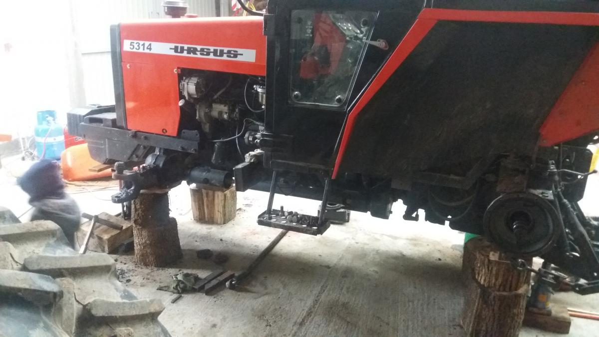

RolnikTivi    50
Panowie proszę o pomoc, chce wymienić uszczelniacz w ursusie 4514 ten przy kole przy krzyżakach wchodzący do pochwy koła i rozkręciłem już pochwę i teraz trzeba odjechać zwrotnica żeby wyszedł wał i tam jest tak ciasno ta zwrotnica że nie wiem czy da się to zrobić, proszę o jak możliwie najszybszą odpowiedź ;)

akmaly    709
Nie bardzo rozumiem twój opis, chcesz wymienić uszczelniacz w przednim moście przy zwolnicy czy ten w moście.
W zasadzie nie ma to większego znaczenia, musisz zdemontować sworznie zwrotnicy ( potrzebny ściągacz specjalny, można dorobić ) górny i dolny, wtedy odsunie się cała.

RolnikTivi    50
Sworznie co się łożyska na nie nabija tak ?
Przykładowo w renault Ares mam tak że jak wyjmę czopy z łożyskiem to i zwrotnica sama schodzi i dostęp do uszczelniacza genialny ;)

akmaly    709
Dokładnie tak samo powinno być, wyciągasz sworznie zwrotnicy i całą zwolnicę z obudową zwrotnicy odsuwasz ( tylko musisz to sobie dobrze zabezpieczyć bo ona trochę waży ).

akmaly    709
Po kolei:
1. Wymontuj kosz satelitów ( przednia pokrywa na 10 śrub )
2. Zdjąć pierścień osadczy sprężynujący
3. Odłączyć drążek kierowniczy
4. Zdemontować pokrywę górną zwrotnicy, podkładki regulacyjne i pierścień zew. łożyska
5. Wyciągnąć sworzeń górny za pomocą ściągacza specjalnego
6. Pkt. 4 tylko z pokrywą dolną
7. Pkt. 5 tylko z sworzeń dolny

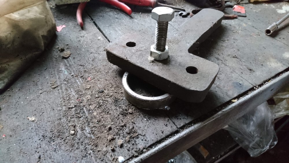

lukbold    1054
chcesz taki ściągacz ? daj 300zł i bierz ;) Ostatnio u wujka wystarczył krótki klucz aby wyszarpać ten sworzeń... u mnie bez grzania ani rusz

pawel885    2279
Było się wytężyć i chociaż jakąś konkretną śrubę i nakrętkę dać

lukbold    1054
yyyy no tak a czop zwrotnicy rozwiercić na M20 bo teraz jest M14 ? myślisz TY gościu w ogóle ?? widziałeś ten czop na oczy ?
