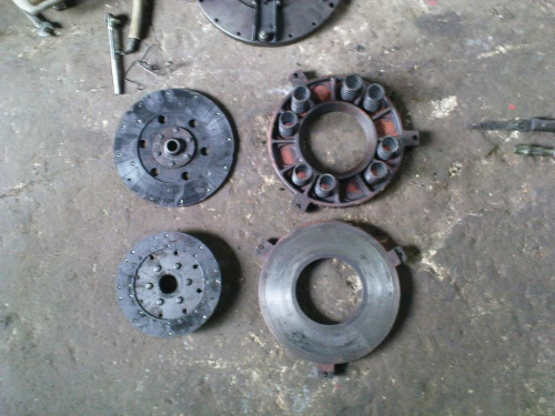

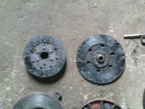

Ursus C-330 - sprzęgło Witam Wszystkich.
Chciałbym zapytać o dwie sprawy w sprzegłe do c-330.
Kupiłem niedawno ten ciągnik z usterką sprzęgła.
Podczas cięższej pracy "śmierdziało" sprzęgło wiec postanowiłem rozpołowić sprzęgło i zobaczyć co się tam dzieje.
Po rozebraniu ujrzałem ze brakuje sprężyn które dociskają tarcze i ze jedna tarcza jest mniejsza.
Wiec moje pytania są takie:
1.Czy brakuje tych sprężyn czy tyle jest fabrycznie?
2.Czy ta mniejsza tarcza jest oryginalna?
Miałem dużo praktyki przy c-360 ale tam obie tarcze maja taką samą średnice.
Poniżej dołączam linki do zdjęć.
Dodany obrazek
Dodany obrazek

Ursus C-330 - sprzęgło z którego roku ten ciagnik masz? jeżeli masz ciagnik do numeru nadwozia 255999(numer masz w dowodzie) to tam było 8 sprężyn, jak powyżej to powinno być 9. Ale najlepiej jakby tam nie było wstaw wszystkie nowe sprężyny z podkładkami znaczy lepiej 9 spręzyn i 18 czerwonych tych podkładek(wstawiasz podobnie jak na zdjęciu czyli 3 spręzyny wolne miejsce kolejne trzy i tak dalej). Tarcze masz takie jak powinny być ta większa jest od I stopnia(używasz jej przy zmianie biegów), a mniejsza od II(czyli napęd WOM, podnośnik). Śmierdziało temu bo slizgało się przyczyn mogło być kilka: zaolejona tarcza, zużyta tarcza, źle wyregulowane sprzęgło, sprężyny straciły swoją spręzystośc i są za miękkie wtedy docisk słabo dociska tarcze i poślizg jest :D

Ursus C-330 - sprzęgło Rok ciągnika to 1978.
