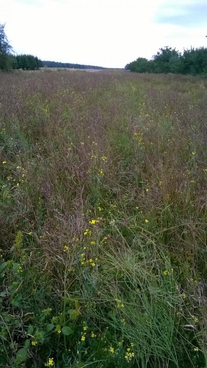

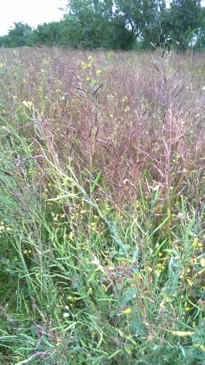

Rzepak Jary. Czy posiada ktoś rzepak jary na sprzedaż?chodzi mi do siewu , rzepaku nigdy nie uprawialem więc nie chce sie pchać w koszta bo nie wiem czy cos z tego wyjdziepotrzebuje około 10 kg
Jeżeli ten rok będzie podobny do poprzedniego czyli dużo opadów to plon będzie nieznacznie mniejszy niżeli ozimy.
Napiszę Ci moje doświadczenie z rzepakiem jarym.
W zeszłym roku wsiałem odmianę LARISSA (Agrobras) w terminie 25.04.2009 czyli dosyć późnym. Obszar to 2x po 1.5 ha (nie jestem wielkim rolnikiem) :-)
Teraz ważne: na pierwszym kawałku siany po życie a na drugim po pszenicy. (piszę o tym ponieważ jak wiadomo po życie nie ma praktycznie w ogóle chwastów a po pszenicy są co ma bardzo duży wpływa na plonowanie)
Rzepak wysiany w ilości 10kg na 1.5ha czyli wychodzi około 6.6kg na ha ( troszkę dużo ale to ze względu na opóźniony termin siewu.
Uwaga: WYSIANY ZWYKŁYM MOTYLEM wymieszany razem z nawozami!! ( nie posiadam odpowiedniego siewnika) Ale i tak całkiem nieźle go wysiało, dokładnie.
Na obu polach dokonano orki zimowej. (Letnia zwiększa ilość chwastów i przesusza glebę.) A po siewie dokonałem bronowania i wałowania.
Nawozy: Ze względu na drogie nawozy na te 3ha PRZED SIEWEM pod korzeń poszło:
0,3t Polidap Fosforan Amonu NPS 18,46,2
0,3t sól potasowa K 60
0,5t saletrzak tarnowski N27
czyli: na 1ha wychodzi 45N, 46P, K60. Czystego składnika.
Przed zakwitnięciem na pole po życie sypnąłem jeszcze 45kg N. ( Gdybym wsypał na oba kawałki może plon z pola po pszenicy był by większy a raczej na pewno)
Odchwaszczanie: Labrador 05EC 6l na 3ha
Kolejna ważna rzecz rzepak bardzo lubi oprysk dolistny: dokonane zostały 3 opryski z odżywkami czyli Mocznik + Jednowodny Siarczan magnezu + Ekolist Standard ( wszystko w odpowiednich proporcjach tak jak na ulotkach) i w ostatnim oprysku dodałem na Grzyba Horizon 250EW 0,6l/ha( zamiennie można ORIUS 250EW jest tańszy) + na szkodniki Mospilan (nie pamiętam ile) + bor dolistny ( można dawać w każdym oprysku).
I teraz zbiory: z racji późnego siewu rzepak 19 sierpnia. Na polu po życie dał 4t z 1,5h(czysty ładny i równo wschodzący) a po pszenicy dał 2.5t z 1,5h (mogło być więcej ale kombajnista usilnie starał się go odwiać bo sporo chwastów i nie dojrzałych łuszczyn było - nie równo dojżewał).
Z racji na deszczowy rok uważam że rzepak wyszedł.
W tym roku również będę siał rzepak jary troszkę inaczej podejdę do niektórych spraw. Jeżeli by Ciebie interesowało to zapraszam do zadawania pytań.
Mam nadzieję że nikogo nie uraziłem metodami zastosowanymi w uprawie bo gospodarkę mam niewielką i park maszynowy nie za bogaty a zajmuje się nią od niedawna.
Jak by kogoś interesował kosztorys ile dałem za nawozy, nasiona, opryski itp. mogę napisać.
Pozdrawiam
