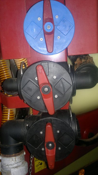

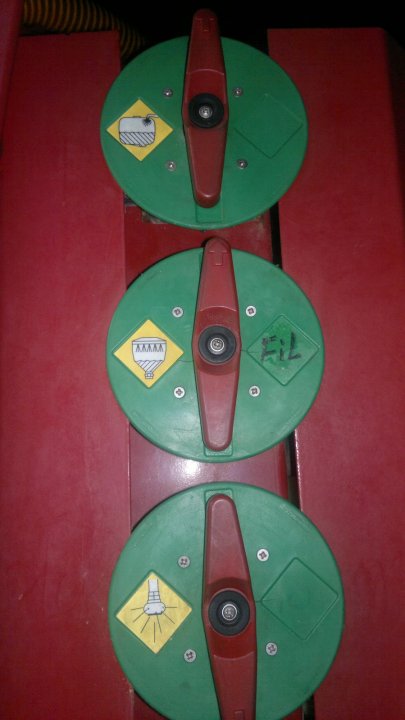

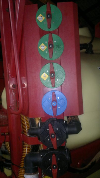

Opryskiwacze HARDI Witam!
Zakupiłem uzywany opryskiwacz Hardi Commander 2600 ltr /28m skrocone na 24. Nie wiem jak do konca ustawic zawory ciśnieniowe i ssawne...w jakich pozycjach tak naprawde powinny byc w poszczegolnych pracach tymbardziej, ze naklejki z piktogramami sie zdarły. Rok prod. podobno jest 99 (brak tabliczek) ale na zaworach widze 96/97. Dodaje zdj.i tak:
1. Zawór (zielona tarcza) - z tego co w mi sie wydaje jest do napelniania zbiornika z zewnatrz czy tez przez przewód ssawny i wspólpracuje tylko i wyłacznie z osatatnim - 6 - zaworem z czarna tarcza. Dodam, ze z tylu zaworu jest podpiety tylko jeden przewod ktory wchodzi do zbiornika głownego.
2. Zawór (ziel tarcza) - sa na nim dwie pozycje: lewo rozwadniacz ktory wspopracuje z zaworem 5 z czarna tarcza lub prawo filtr samoczyszczacy/pryskanie/ zawór do pryskania + zawor 5 z czarna tarcza ustawiony na prawo czyli ciagniecie z głownego zbiornika.
3. Zawor - (ziel tarcza) płukanie beczki opryskiwacza ustawiony na lewo + 5 zawor i ustawiony na czysta wode czyli lewo??
4. Zawór- (niebieska tarcza) podlaczony jest z przewodem z zaworami ssawnymi (czarne) a drugi przewod wchodzi od przodu do głownego zbiornika w ktorym znajduja sie dwie plastykowe rury przez cala dlugosc beczki, wydaje mi sie ze jest to mieszadło...jesli jest ustawiony na lewo to wszystko chodzi w miare dobrze ale jak go ustawie do gory np to przestaje pompa ciagnac cisnienie spada do 0 a gdy go ustawie spowrotem to pompa pulsuje manometr skacze o 2 atm w gore i w dol i tak przez conajmniej 2min... co moze byc nie tak??
5. Zawor (czarna tarcza)- na lewo ciagnie ze zbironika glownego a na prawo powinien ze zbiornika na czysta wode?
6. zawor do napelniania z zew...
Ogolnie jest to dla mnie kosmos bo do tej pory mialem do czynienia tylko i wylacznie z mechanicznym starym pilmetem...
Nie wiem czy jest on do konca sprawny poniewaz cisnienie najwieksze jakie uzyskalem to 4 atm!!! Czyscilem filtr samoczyszczacy oraz filtr ssawny nie wiem czy jest ich wiecej?? Przy sekcjach nic takiego nie widze...Nie wiem w ogole do czego mam sie zabrac... :/
Komputer sterujacy to LH AGRO 4000 1.02 version w jezyku francuskim niemieckim i czeskim...który tez nie chodzi do konca bo pierwszym razem jak go uruchomilem to wskazywal mi wydatek litrow, ltr/ min itd. A teraz juz nie pokazuje...dodam, ze raz działa raz nie zwiekszanie/ zmniejszanie cisnienia... Pomoze mi ktos z tymi problemami?? Serdecznie dziekuje :)

Opryskiwacze HARDI kolego przesylam ci link do instrukcji do tego hardiego http://www.agroparts.com/agroparts-documentarchive/pl/displayfile/zena:$002f2013$002f08-28$002f67008200.pdf000.zip/67008200.pdf
