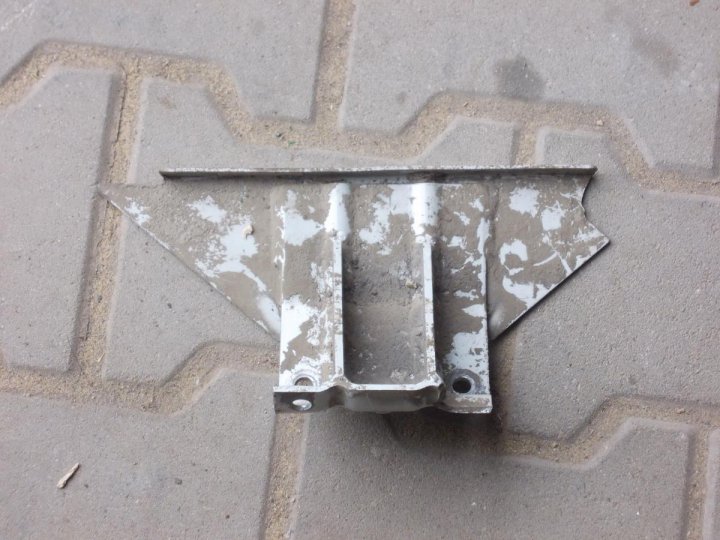

Wszystko o kombajnach Sampo Warto było by sprawdzić , czy czasem nie są uszkodzone łopatki wiatraka mniej lub bardziej jak np. na foto
Oś ma wysokie obroty i ubytki w wiatraku spowodują bicie osi ,co może prowadzić do wybijania się obudowy.Wiatrak taki powinien i jest fabrycznie wyważany , a może po prostu rozleciało się łożysko.

Wszystko o kombajnach Sampo Zgadza się ja też dorobiłem :) .Dzisiaj można dorwać na OLX-sie gość ma 2 szt. ceny nie zmam ,ale na pewno orbita.Mnie kosztowało to 1 piwo dla gościa ,który wygiął blachy na krawędziarce.
Kawałek starej blachy 2mm , rysik ,linijka , szlifierka ,spawarka i trochę chęci i wiary że się uda.
Próbowałem wyważyć wiatrak na wyważarce do kół ale nie było możliwości tego tam zamontować (z krótka oś maszyny) .Po prostu powarzyłem łopatki na elektronicznej wadze kuchennej , z parowałem je wagowo ( identyczna waga 2 łopatek ) i przykręciłem po przeciwnych stronach.
Efekt końcowy :P .
