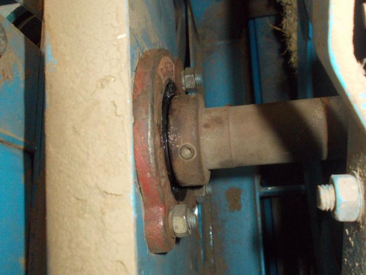

Kombajny sampo Właśnie przygotowuje kombajn do żniw i znowu, tzn co rok jest do wymiany łoźysko na podajniku zboża, założyłem teraz najdroższe zobaczymy czy więcej wytrzyma od najtańszego.

Kombajny sampo może coś innego masz uszkodzone lub obudowa krzywa może?

Kombajny sampo Sezon zakończonyi zauważyłem że na głównym wale napędowym łożysko się kończy, mam pytanie jak ściągnąć tę druga część koła pasowego (tego talężowego) pierwsza część zesłzs bez problrmu, w drugiej wykręciłem zabezpieczenie i są tam 4 otwory podłużne, dwa otwory na śruby 14, jak ktoś śćiągał to prosze o informacje, bo chciałbym to naprawić i było by z głowy do przyszłego roku.
