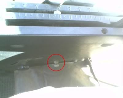

#34 Share jerzy86
jerzy86
    Użytkownik
  • Members
  • PipPip
  • 54 postów
  • Płeć:Mężczyzna
  • Lokalizacja:Okolice Słupska
Napisany 18 kwiecień 2010 - 12:48
Kupiłem john deera 2140
Z prawej strony fotela przy podlodze masz przełacznik 540/1000.Na srodku masz polozenie N czyli walek wyłaczony. Musisz tak pociagac i przekrecac dzwignie zeby strzalka na niej pokazywala wymagane obroty.
Rozumiem, że w miejscu tej śruby powinna być jakaś dźwignia?
Dodany obrazek
To mam pytania:
Czy jeśli będę kluczem kręcił tą śrubę do przodu i do tyłu to mogę coś zepsuć?
Jak się przesuwa dźwignię to wałek rozpędza się stopniowo czy po prostu kręci się lub nie?
Czy tą śrubę należy przekręcić "do końca" w przód lub w tył aby uzyskać obroty 540 lub 1000 czy są to pośrednie ustawienia.
Jeśli ktoś ma możliwość to prosiłbym o jakąś fotkę tej dźwigni.
#35 Share mimcio
mimcio
    Zaawansowany
  • Members
  • PipPipPip
  • 104 postów
  • Płeć:Mężczyzna
  • Lokalizacja:okolice Zamościa
Napisany 18 kwiecień 2010 - 18:24
Kupiłem john deera 2140 Tej śruby nie ruszaj ona nie jest od WOM tylko podnośnika. Poszukaj po tej stronie ale w podłodze dźwigni (prawdopodobnie żółta) i nią wybierasz prędkość obrotów. Tu są tylko dwie prędkości 540/1000 i nic pomiedzy.
#36 Share jerzy86
jerzy86
    Użytkownik
  • Members
  • PipPip
  • 54 postów
  • Płeć:Mężczyzna
Napisany 19 kwiecień 2010 - 08:28
Kupiłem john deera 2140 Wygląda na to, że u mnie nie ma tego przełączika. Jedyna żółta dźwignia jest przy kierownicy i służy do włączania i wyłączania wałka. Chociaż trochę to dziwne bo na liczniku mam zaznaczone 540 i 1000 obrotów.
Dzięki za podpowiedzi.

#39 Share hermes
hermes
    Zaawansowany
  • userphoto
  • Members
  • PipPipPip
  • 159 postów
  • Płeć:Mężczyzna
  • Lokalizacja:centrala
Napisany 19 kwiecień 2010 - 18:03
Jeżeli niema wajchy to obroty 1000 zmieniasz poprzez zamianę wałka wom na drobne frezy
