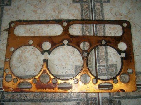

MF 255 stracił moc , pomocy Ciągnik naprawiony, uszczelka puściła pomiędzy 1 i 2 garem. Na razie puki co ojciec postanowił nie oddawać głowicy do planowania ;)
Przy okazji sprawdziliśmy wtryskiwacze , są ok. Zobaczymy ile pochodzi :D
Blok już się nadaje na złom- stwierdziliśmy to z ojcem po oględzinach, miejmy nadzieje ,że jeszcze lat pochodzi bo są ważniejsze wydatki :D

MF 255 stracił moc , pomocy a czy tuleje byly przy nim wymieniane bo jezeli tak to sa zanisko osadzone ,kuzyn miał to samo przy ursusie 4512

MF 255 stracił moc , pomocy O to może tu sie zapytam może mi ktoś powie co to może być :
A więc mam MF255 ma prawie 7 tyś mth wymieniłem mu końcówki pierścienie ale i tak jest lipa . Bo czasami jak jade to ma tak że sam siebie nie może 4 na szosie u ciągnąc a czasami chodzi i nic mu nie jest nie wim czego co to moiże być może ktoś wie coś albo miał taki przypadek ?

No właśnie, one mają być równo w bloku ?
Bo u nas są za głęboko osadzone,- moim skromnym zdaniem ;)

MF 255 stracił moc , pomocy @Gago sprawdź filtr paliwa i pompę wtryskową.
Zagłębienie kołnierza tulei względem powierzchni bloku cylindrowego powinno wynosić 0,00-0,15mm.

MF 255 stracił moc , pomocy Tuleja powinna byc zawsze wyzej 0,02-0,06

MF 255 stracił moc , pomocy To naprawa na długo nie pomoże. Miałem to samo, dopiero jak wymienili mi tuleje, splanowali blok i głowicę to problem zniknął.

MF 255 stracił moc , pomocy Czesc. To moja pierwsza wypowiedz na forum wiec przy okaij chcialem sie przywitac, a wiec witam Wszystkich. Nie zakladajac nowego tematu chcialem podzielic sie swoim problemem na temat uszczelki pod glowica w MF-255. Omawialem juz ten przypadek na PW z urzytkownikiem samczyk 1991 i podobnie jak u Niego problem tkwil w uszczelce pod glowica ktora zostala przedmuchnieta pomiedzy 1 a 2 cylindrem czego objawem bylo : dziwne odglosy z filtra powietrza tzn. takie " cmokanie" , "puchanie" , "dukanie",pukanie w wydech zwaszcza podczas gaszenia ,dosc trudny rozruch,nawet po wymianie wtryskiwaczy i regenaracji pompy no i oczywiscie to mozolne wkrecanie sie na obroty.
Jesli to komus pomoze w diagnozie to milo mi bardzo. Pozdrawiam.
