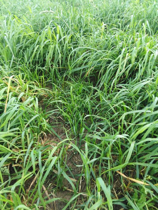

Trawa na gruntach ornych jak widac że jest to wystarczy
