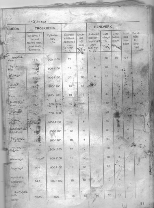

Volvo S900 Tablica ustawień cześciowo tłumaczona.
Kompletna instrukcja wkródce.
Pełna poskanowana instrukcja:
http://chomikuj.pl/vitten16/Dokumenty

czy ta tablica moze posłużyć do ustawień w Volvo 950?
