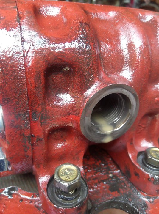

witam bardzo wolno podnosi tura, na wolnych obrotach nie da rady podnieść ciezaru dopiero po dodaniu gazu po mały idzie w gore. pompa wymieniana rok temu a rozdzielacz ma ok pół roku

Bananek    16858
PrezeS92 napisał:
Pewnie pompa pękła.
o, moja pekla w tym samym miejscu. az srubka sie wykrecila.

AdeXZet    151
Sama wymiana pompy na pewno pomoże ale jeżeli za duże ciśnienie ustawione na rozdzielaczu to i tak jak nie wydmucha uszczelnień to pęknie pompa, po wymianie pompy koniecznie manometr i sprawdzić ciśnienie.
Ja 3 lata temu wymieniałem pompę, chodziło zadowalająco przez rok potem wolniej podnosił, wpoiłem zegar i pokazało 160bar niby ok ale to nie było to, wstawiłem nową pompę i zmierzyłem ciśnienie, a tam 250 bar, nic dziwnego że pompowała tylko rok

AdeXZet    151
książkowo 30 ma bodajże 120bar, lecz żeliwna pompa powinna wytrzymać 150-160bar

jaco512    1003
140-150 bar jest w miarę bezpieczne, im więcej tym ryzyko się zwiększa że może pęknąć..

dzikiWschód    230
sprawdziłem filtr do hydrauliki ten z boku obudowy skrzyni i był w 50% zapchany ale po wyczyszczeniu nic się nie zmieniło, czy w c330 jest jeszcze jakiś filtr w środku skrzyni? dodam że ten bród to w większości silikon w zimą zdejmowalismy pokrywę żeby wymienić napęd roznicowy

AdeXZet    151
filtr jest jeden właśnie ten po prawej stronie, ale dalej nie wiadomo jakie ciśnienie podaje rozdzielacz

Bananek    16858
extrabyk napisał:
Jeśli ma to co ? Tam też ma napchać silokonu ?
nie o to chodzilo. jesli ma to wyjalbym pompe, podlaczyl pod wyjscie cisnienia w innym ciagniku i sprawdzil ktoredy daje olejem. jesli pompa bedzie sucha zaczalbym szukac gdzie indziej. najpierw trzeba zaczac od serca ukladu krazenia.
