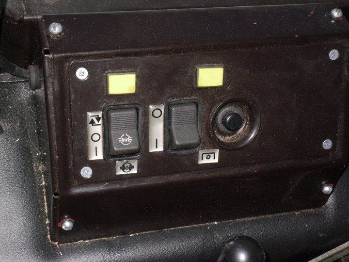

Blokada tylnego mostu w Belarusie 952.3 Mam mały problem z załańczaniem blokady tylnego mostu bo ona jest załanczana poprzez przełączenie przełącznika jeżeli przełącznik nacisnę na dół i przytrzymuje to blokada się załańcza(kontrolka przy przełączniku się zapala) ale jak przełącze na górę(gdzie są takie dwie strzałki)to nie działa :) ,bo górne przełączenie powoduje że blokada jest załączona na stałe i nie trzeba trzymać palcem i jest rozłączana przy skręcie kół powyżej 13stopni i jeszcze jedno kontrolka na desce rożdzielczej też powinna się palić a się nie pali,poniżej jest foto jak podłączone są przewody i cały ten sterownik. Za wszystkie informacje dziękuję :) ptrzeł.JPG konsola.JPG

Blokada tylnego mostu w Belarusie 952.3 Zobacz czy z przodu przy chłodnicy oleju (koło klaksonu) łączy kostka, ale dokładnie zobacz czy wsówki zsunięte są, albo jeszcze sprawdź czy przy przedniej lewej zwolnicy łączy kostka, tam jest własnie czujnik który zalącza blokade :)

Blokada tylnego mostu w Belarusie 952.3 Jutro jeszcze popatrze tam przy "klaksonie" sprawdzałem łączenie tego kabelka od przodu i on idzie wprost do tego przełącznika(kolor zielony)ale moim zdaniem to chyba brakuje przy tym zielonym kablu jakiegoś jeszcze albo sie mylę, a wom działa normalnie

Blokada tylnego mostu w Belarusie 952.3 Dziś patrzyłem z tą kostką przy zwolnicy i jak zmostkowałem to blokada się załącza to oznacza że coś jest z tym czujnikiem w lewej zwolnicy,wykręcić go i co dalej ? :lol:

Blokada tylnego mostu w Belarusie 952.3 Doszłem co jest winą wadą jest czujnik w przedniej zwolnicy wada fabryczna :blink: i trzeba by wymienic go tylko gdzie go kupić ? i jeszcze pozostaje kwestia kontrolki na desce rożdzielczej bo się nie zapala przy załączonej blokadzie :rolleyes:

Mam mały problem z załańczaniem blokady tylnego mostu bo ona jest załanczana poprzez przełączenie przełącznika jeżeli przełącznik nacisnę na dół i przytrzymuje to blokada się załańcza(kontrolka przy przełączniku się zapala) ale jak przełącze na górę(gdzie są takie dwie strzałki)to nie działa ;) ,bo górne przełączenie powoduje że blokada jest załączona na stałe i nie trzeba trzymać palcem i jest rozłączana przy skręcie kół powyżej 13stopni i jeszcze jedno kontrolka na desce rożdzielczej też powinna się palić a się nie pali,poniżej jest foto jak są podłączone przewody jak byście mogli zobaczyć jak jest w waszych bo przełącznik palcami się wyjmuje razem z kostką. Za wszystkie informacje dziękuję :D ptrzeł.JPG konsola.JPG
To jest właśnie ten czujnik(ot i cała usterka) w przedniej lewej zwolnicy jakby ktoś chciał

Blokada tylnego mostu w Belarusie 952.3 Czujnik naprawiony przy pomocy śrubokrętu i młotka bo bez młotka ani rusz :( i już działa jak powinno bo to dzięki wam :D
