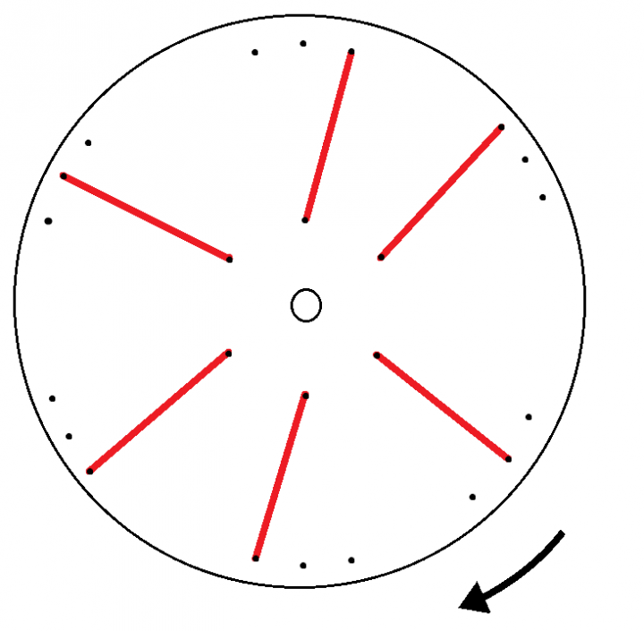

Wie ktoś czy da się przerobić zwykłego leja na takiego z dwiema tarczami aby równomiernie rozsypywał na obie strony?

Rozsiewacz "LEJ" opinie Jak sieje za bardzo na boki to znaczy że za wysokie obroty na wałku, po prostu mniej gazu w traktorze.

ile masz dziur co na tależ sypie ja mam w dexwalu 2 to niby jedno wiencej trzeba otwierac 2 mniej i lepiej jest ale to nie to samo co amazon

Możesz ustawić tak by siał równo przesuwając klapki ale w zależności od granulacji nawozu i jego ciężaru i tak będą różnice. taki urok tego wynalazku.

Mam leja z firmy grass rol. tak jak byl oryginalnie ustawiony sial nierówno tylko na prawa strone i do tyły. jest w nim 2 otwory wylotowe. jeden zaslepilem ten z lewej strony i wykonalem drugi tak w ok godz. 11 (jak sie patrzy od przodu). teraz daje na lewa strone ale i tak nie rowno sieje. najwiecej daje na prawa strone granicznie i do tylu. siane ciagnikiem c 330 obroty 1600 bieg 5. Jeszcze trzeba troche zmodyfikowac. Załuje ze kupilem ale jak juz sie kupilo to trza kilka lat posiac i pomeczyc sie a moze uda sie go zmodyfikowac tak aby sial rownomiernie. na 15 ha nie bardzo jest sens kupowac wiekszy siewnik. Fajnie by bylo jakbyscie wstawiali fofki z przerobek, moze wspolnie usprawnilibysmy te nieszczesne leje
