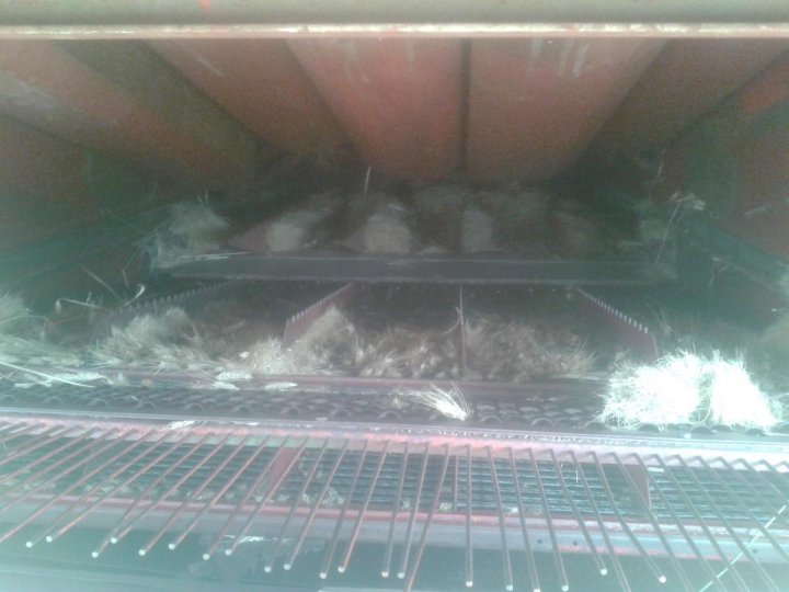

Co myślicie o młóceniu fasoli Bizonem? Chcialbym sie dowiedziec jak nalezy ustawic bizona do koszenia gorczycy jak ustawic mocarnie(obroty) szczeline klepiska wiatry i wogole wszystko. Jezeli ktos kosil to prosze o porade

Co myślicie o młóceniu fasoli Bizonem? Obroty bębna 400-500 ,klepisko rozkręcone , sita pozamykane , wiatr na 1 i można grzać :)

Co myślicie o młóceniu fasoli Bizonem? tzn. klepisko opuscic na max???
a jeszcze jedno pytaie jak obroty bebna beda wieksze to co sie bedzie działo??

Co myślicie o młóceniu fasoli Bizonem? Zbyt duże rozdrobnienie masy omłotowej i tym samym większe obciążenie sit i podajnika kłosowego. W efekcie zwiększone zanieczyszczenie gorczycy i zapchanie podajnika kłosowego. Miałem taki przypadek- jedziesz w gorczycy w hedrze niby nic nie ma, ładnie się kruszy to mu bach przyśpieszacz, idzie ładnie ale po chwili zatrzymał się podajniek kłosowy. A wszystko ze względu na zmniejszone wiatry.

Co myślicie o młóceniu fasoli Bizonem? Nie wymłaca Ci, czy po prostu ładuje Ci plewę w zbiornik?

Co myślicie o młóceniu fasoli Bizonem? aha czyli koniecznie zmniejszyc obroty mocarni do tych 400-450

Co myślicie o młóceniu fasoli Bizonem? Tak

Co myślicie o młóceniu fasoli Bizonem? Jak daje syfu to przymknij dolne sito :P

Co myślicie o młóceniu fasoli Bizonem? Daj większy wiatr.

Co myślicie o młóceniu fasoli Bizonem? A co powiecie na pszenżyto jare, a dokładniej to dzisiaj takie młóciłem i młocarnie skręciłem do samej góry, obr prawie max bo na max ziarka łupało a i tak było dużo kłosów pełnych i prawie pełnych??
Wg. mnie to najgorsze zboże do wymłócenia z kłosa, ludzie mówią że jest ospałe czyli jeszcze jak było zielone to słońce je przypaliło i nie dojrzało swoim rytmem(nawet widać że ziarka takie pomarszczone).
Pod słomą ziarek zero a w zbiorniku czysto, no może nie tak do końca czysto, za to żyto młóci się już w gardzieli.

Co myślicie o młóceniu fasoli Bizonem? pszenica tak jest w tym roku dokręcisz młocarnie to częśc masz połupaną popuścisz żeby nie łupało to zaraz masz kłosy niedomocone. trzeba poczzekać tydzień aż przejdą przez pszenice ze dwa deszcze i wtedy będzie ok :).

Co myślicie o młóceniu fasoli Bizonem? Skręć młocarnie

Co myślicie o młóceniu fasoli Bizonem? Na wlocie ustawia sie z pomostu korbą a jak ustawic na wylocie?

Co myślicie o młóceniu fasoli Bizonem? Kręcąc korbą szczelina zmienia się na wlocie i na wylocie proporcjonalnie.

Co myślicie o młóceniu fasoli Bizonem? To znaczy ze na wlocie i na wylocie reguluje sie tą sama korbą z pomostu kombajnisty?
