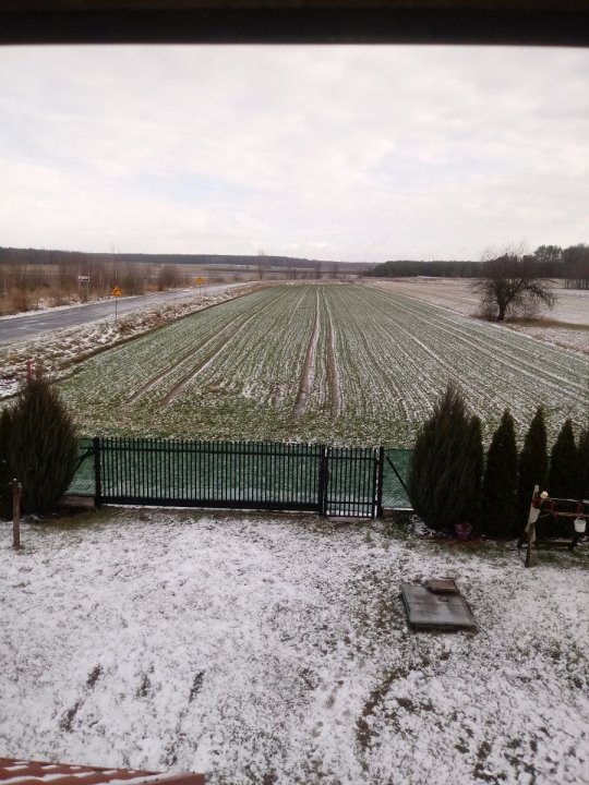

witam panowie mam takie pytanie mam zasiany rzepak ale niewiadomo czy mi on wytrzyma ten rzepak bo nie ma sniegu i mrozy duze . i w zwiazku z tym czy po rzepaku mozna zasiac gorczyce na nasiona ? bo to sa rosliny niby z tej samej grupy . czy rzepak trzeba przeorac by nie trafial sie w gorczycy bo pozniej niczym go sie nie zniszczy tego rzepaku i moze przeszkadzac gdy na poplony bede chcial ja sprzedac . z gory dzieki za odpowiedzi

 Można , pytanie czy dawałes juz azot na rzepak?   Ja bym to przeorał by jakiś rzepak sie nie trafił bo będzie mieszanina

aktualnie poszedł saletrosan na rzepak i czekam co to bedzie sie dzialo bo na polu zloto jest czyli moze byc zle i wyleci wszystek . tyle ze gorczyce powinno siac sie jak najwczesniej ale w tym roku warunki na to nie pozwola
