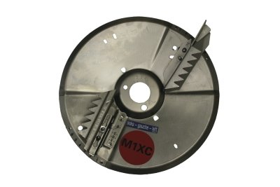

Witam.   Tak jak reymo pare dni temu nabyłem KUHN ZSB 900. Mi się udało nabyć w cenie 3200zł po znajomośc,i przekładnia w super stanie, kosz też  tylko rama do czyszczenia ale to jak w każdym starszym rozsiewaczu i mam takie pytanie co to za tarcze??
http://olx.pl/oferta...html#ae4836c7b8
 te są znalezione na OLX ale mam identyczne  czy ktoś może określić jakie to??

Wiem widzialem tylko to nic mi nie mowi bo dwie lapadki sa wysuwane a dwie tylko zmiana katu siania i niewiem czy nie sa na 24m chociaz tarcz jest M1
Niewiem jak zalozyc nowy temat tu na forum
Masz tarcze 20-24 metry u mnie jest to samo na tarczach jest wybite M0M1 i pewnie poprzedni właściciel chcąc zwiększyć szerokość rozsiewu zamontował po jednej łopatce MX na tarczy co jest tańsze niż kupowanie całych tarcz za 1270 zł. Mam teraz problem bo mam ścieżki i pola pod 12 metrów, a jak kupowałem rozsiewacz to się nie znałem na tych tarczach

to możesz jeździć co drugą ścieżkę

A gdybym ustawił łopatki na 20 metrów tj. według tabeli X2 D3 i obroty wałka nie 500 tylko np. 400 to czy by wyszło 17 metrów bo mam jeden kawałek 6 ha szerokość 34 metry i nie wiem jak siać, a drugie łopatki M1 kosztują 250 zł za sztukę proszę o pomoc mam kuhn mds 921 1997 r.
