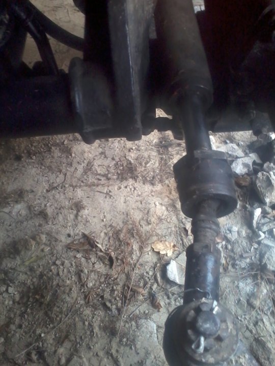

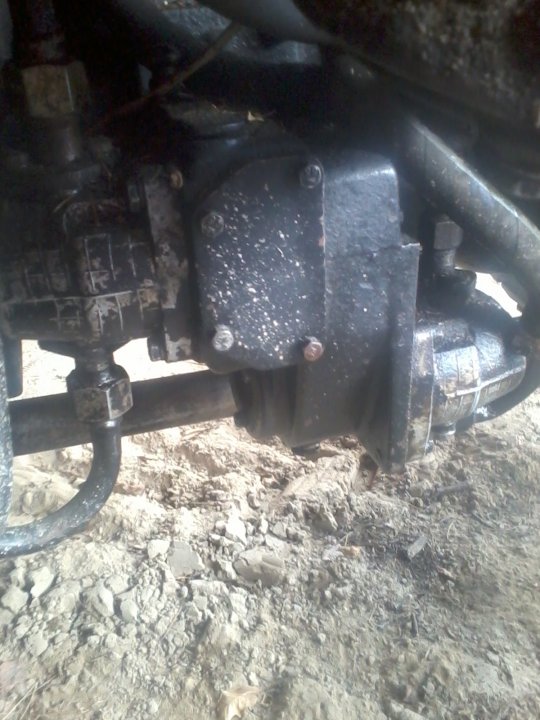

Wspomaganie T25 witam,
aby nie tworzyć nowego tematu postanowiłem pisać tu.
Załatwiłem sobie orbitrol od wózka widłowego plus kolumna i pompa. I tutaj moje pytanie: czy muszę podłączać tę pompę czy mogę orbitrol podpiąć pod obecną pompę hydrauliczną? Dodam, że mam tura w moim T25 a tylny podnośnik jest prawie nieuzywany.
pozdrawiam
