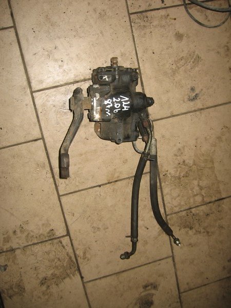

Wspomaganie T25 Ja mam wspomaganie od mercedesa przy władku i na orbitrol przy c360 i powiem jedno ,od merca jest sto razy lepsze przede wszystkim dokładne a kręci się paluszkiem .Jedyny mankament to to że trzeba mieć przystawkę do kierownicy zmieniającą kierunek obrotów

Wspomaganie T25 Też mam we władku do mercedesea polecam, od 6 lat działa bezawaryjnie
