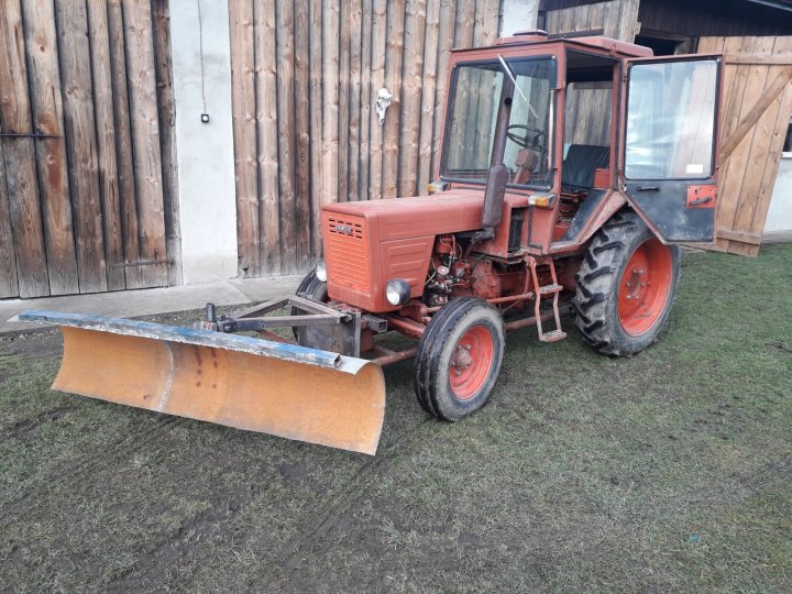

Pług do odśnieżania poszukuje gumy do mojego pługa, problem w tym że nie jest on pod kątem prostym z dołu tylko zaokrąglony
http://allegro.pl/wi...2060055860.html mniej więcej pod takim kątek tylko że mój pług to jednostronny jest. Ma 2,7 m szerokości i jest cięzki. Pcham go mf 3080 i czy taki http://moto.allegro....2062058540.html lemiesz będzie dobry do takiego pługa i czy bedzie dobrze brał śnieg? Narazie mam stalowy lemiesz, a po kostce troche szkoda nim jeździć. I mam tez taki problem że dziury do śrub sa inne niż w gumowych lemieszach na allegro.

Pług do odśnieżania A nie myślałeś dorobić z opony?? Ja tak mam i super się sprawdza.

Pług do odśnieżania tzn. jak z opony? Jaka to opona? Gdybym wiedział że ta guma bedzie dobra to bez wachania bym ją kupił. Tylko mój pług jest naprawde cięzki i nie wiem czy taka guma wytrzymałaby jego ciężar.

Pług do odśnieżania Skoro masz ciężki to poszukaj opony od tira. Ja mam od osobówki. Najgorzej jest tylko jo przeciąć...
Od opony musisz odciąć boki tak aby została tylko ta część z bieżnikiem. Przecinasz w jednym miejscu i rozwijasz i masz gumowy "płaskownik"

Pług do odśnieżania macie problem ze spycha i czy da rade c 360 i ze tur sie gnie. zróbcie plug ostry w kształcie litery V i bedzie dobrze i do tura tez mozna go zamontowac. a i bez lancuchów c 360 sie nie nadaje do odsniezania wiem bo juz to przerabialem nie raz. a do tego to sam ciagnik sie kopie na sniegu a tur i plug i snieg zapomnijcie

Pług do odśnieżania ja do plugów wykorzystuje stare opony rolnicze spisują sie swietnie i niewiele kosztują .Jak ktoś ma jakieś pytania to chętnie pomogę.

Pług do odśnieżania Jak pisze kolega andrzej2110 opona z tira może być dobra. Na poboczach często leżą potargane wystrzały praktycznie tylko przeciąć i gotowe. To taka moja skromna sugestia.

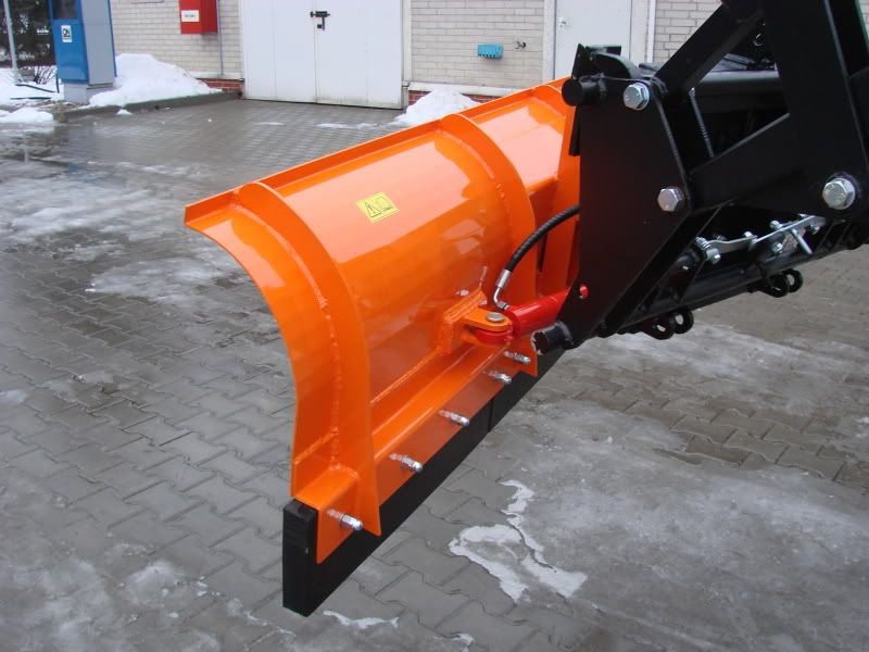

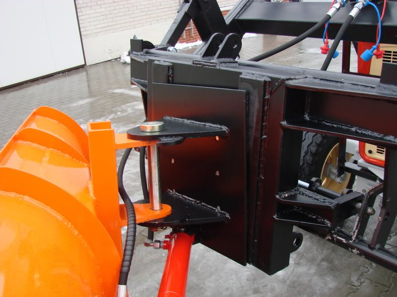

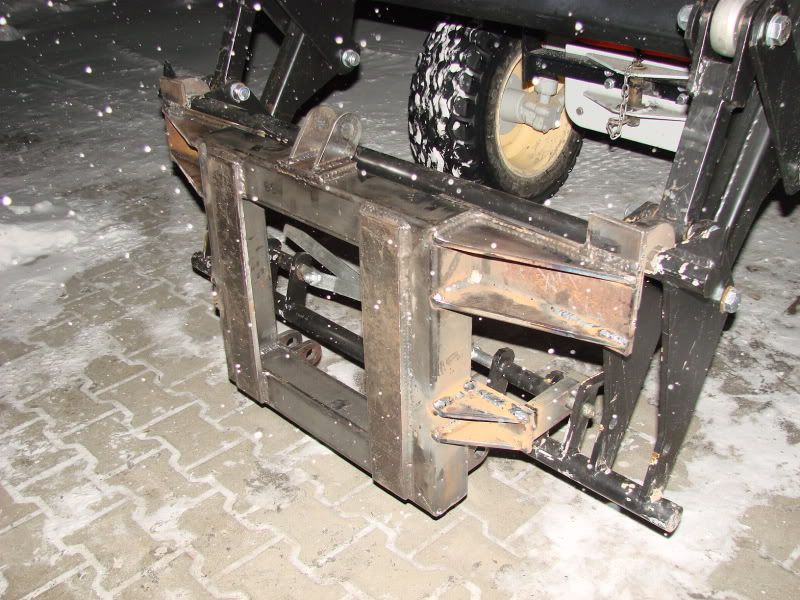

Pług do odśnieżania Pług 200cm wykonany przez nas.
Regulacja katowa siłownikiem (skos na obie strony), mechnizm pływający (pług dostosowuje się do nierówności terenu).
Mocowanie na euroramkę (na zdjęciu na turze Hydramet 3B + C-360), a także do TUZa przedniego - w naszym przypadku dopasowany do Deutz-Fahra Agrokida 230.

Pług do odśnieżania ładnie wykonany tylko brakuje poprzecznych wzmocnień. i te płytki na których zamocowane są siłowniki powinny być większe lub opierać się na wzmocnieniu poprzecznym, bo jak przy większej prędkości w coś uderzysz to się Tobie zawinie pod koło.

Pług do odśnieżania A ta guma z czego jest dobrana?

Pług do odśnieżania Pług wykonany bardzo starannie.
Mama już małe rozeznanie\doświadczenie w odsnieżaniu i na moje oko za słaby materiał.
Przez całą długość powinny przebiegać przynajmniej 2 profile.

Pług do odśnieżania ładna robota ale lemiesz faktycznie troszkę lichy.
Nie da się turem odśnieżać z większą prędkością. Jeden strzał w krawężnik i tura będziesz oglądał przez boczne drzwi.
