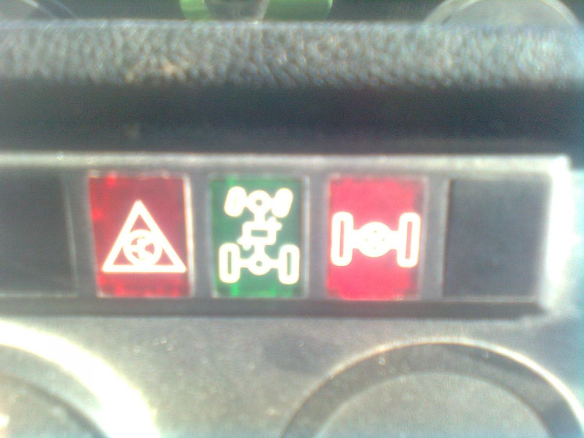

fendt 612 lsa [odpalanie przy niskich temperaturach] Mam pytanie,czy wie może ktoś od czego jest ta kontrolka (pierwsza z lewej na zdjęciu)prosiłbym o szybką odpowiedź dzięki
