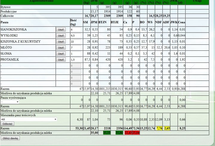

Przed chwilą, kr9292 napisał:
A co aktualnie dajesz?
do tego jeszcz sano lacpower 0,5kg i sol pastewna

Stary ta dawka nie ma prawa działać. Krowy w żwaczu mają jedna wielką zlepe. I nie mają co żuć. U siebie w dawce mam 10 kg sianokiszonki 60% SM czyli 6 kg SM i to jest tak na styk, a u ciebie jest 6kg 32%SM czyli 1,92 plus 0,9 ze słomy. Chemicznie może jest ok nie wiem bo nie widziałem twoich pasz ale strukturalnie kicha. Nie robią ci się kluski w wozie paszowym?

TMR jak scisne jest dosc mokry wychodzi sok miedzy palcami...  W wozie jest elegancko
