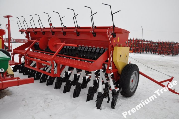

siewnik meprozet Witam, a siał ktoś tym siewnikiem qq? Jak tak, to prosiłbym o info jak go to tego ustawić ;)

siewnik meprozet z mojej obserwacji tym siewnikiem nie posiejesz qq ten aparat wysiewający na to nie pozwoli no chyba ze bedziesz siał ją w tych samych odległościach co zboże czyli 12 cm

siewnik meprozet Dzięki za odp:), niektóre lejki bym pozamykał, jak to robiłem w poznaniaku;) tylko nie wiem jak te denka sprężyste ustawić i wysiew na tym kółku :/

siewnik meprozet Znaczniki przedwschodowe są podnoszone hydraulicznie czy elektrycznie?
Jaki jest tam założony siłownik?

siewnik meprozet podnoszone są hydraulicznie

siewnik meprozet Mam pytania odnośnie siewnika Meprozet S107:
1. Czy spulchniacze śladów ciągnika (komplet 4 szt.) i belka zaczepowa są wyposażeniem standardowym?
2. Czy bez pomostu (schodków z tyłu) ciężko załadowywać ziarno z worków?

siewnik meprozet 1. wydaje mi sie ze sa wyposazeniem standardowym
2. chyba ciezko bo wchodzi miedzy redlice i zgarniacze moze byc ciezko, mozna sie przewrocic , nogi pokaleczyc ;)
ja kupilem ten siewnik miesiac temu i nie mialem jeszcze okazji go uzywac

siewnik meprozet konrad451 dzięki za odpowiedz ;) No to narodziły się kolejne pytania i wątpliwości:
1. Możesz zdradzić cenę (może być na PW) i co z wyposażenia brałeś, gdzie robiony zakup?
2. Można kupować od razu z fabryki, może było by taniej?

siewnik meprozet 1. cena to 12 900, chcial 13 800 na poczatku ;) , wyposazenie to pomost i znaczniki hydrauliczne, wiecej nie potrzebuje :) kupowalem w łukowie.
2. dzwonilem do fabryki ale przekierowywali mnie od jednego do drugiego i stracilem cierpliwosc i rozlaczylem sie :) mysle ze duzo nie zaplacilem za ten siewnik z takim wyposazeniem i cena prosto z fabryki moze byc niewiele nizsza. pozdrawiam

siewnik meprozet Dzięki za informacje. :) Jak masz znaczniki hydrauliczne to faktycznie tańszego nowego siewnika nie wyrwie się. B) Ale i tak za drogi to sprzęt przecież na takie pieniądze był by porządny używany samochód który używa się na co dzień, a siewnik dwa razy w roku. Tyle kasy, a zwykłe opony (patrząc na foto ogłoszeń) powinny być z protektorem tzw. jodełki. przecież koła mogą się ślizgać bo mała średnica. A z fabryką to nie wiadomo jak by było z transportem.

siewnik meprozet ja mam s107/1 z ta duza skrzynią i komputerem nie nazekam na niego jest bardzo precyzyjny wiec zadnego poslizgu koła tam nie ma
