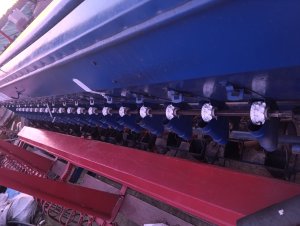

Koncepcja do siewu buraków strip till: krój talerzowy (mam), gwiazdy wygrabujące, głębosz(mam) 20mm z redlicą 60mm na głębokość 200-300mm pomiędzy talerzami(mam) wypukłymi do środka zagniatające rowek,  i pozostaje  wałek doprawiający: strunowy z płaskownika, czy z łańcucha6 22zł/kg 1m/15zł jak strip hawk, czy kółko gumowe pompowane jak od taczki ..,, jakiś inny. Talerze i wałek na amortyzatorach gumowych (mam) jak w agregatach talerzowych.
coś w tym stylu tylko talerze przy głęboszu odwrotnie i bez kółek
