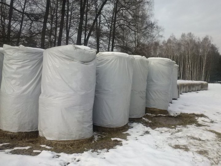

debrzyna    2031
Stoją na słońcu Po 16-17 miesiącach niektóre zaczynają sie łuszczyc od góry Wychodzi ok +-20 szt
Stoja za słoma

arturooo    126
Właśnie tez o tym łuszczeniu słyszałem ale grunt żeby te 12-15 mscy wytrzymały. Mam właśnie jedną rolkę niebieskiego na wiosenne testy to zobaczymy.
