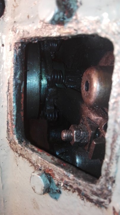

Ursus C-330 - stukanie/zgrzytanie/wycie w skrzyni biegów witam posiadam c-328 i jak go odpale chce wrzucic wsteczny czy 4 to zgrzytaja biegi i barzdo ciezko wchodza nawet jak kilka razy nacisne sprzeglo to tak samo. a wystarczy ze pojade kawalek czy kilka metrow i biegi cicho wchodza i co jest nioe tak bo ja juz nie wiem. prosze o pomoc. podkresle ze mam orginalny silnik i skrzynie od c-328
