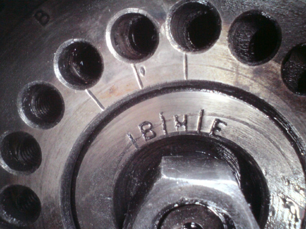

Ciągnik LTZ Dzięki za odpowiedzi dot. pierścieni. Chciałbym się dowiedzieć czy robić szlif tuleji czy kupić nowe, jak to wyjdzie cenowo? Czy ktoś tak zrobił? Widziałem na allego zestaw naprawczy za 170zł.
Druga sprawa to jest to że wymieniałem pompę wtryskową i końcówki wtryskiwaczy i nie wiem czy czegoś nie przestawiłem na rozrządzie, bo stał sie słabszy i kopci na czarno. Zamieczam zdjęcie.
Dodany obrazek
Aha, trzecia sprawa to dostający się olej do kolektora spalin, czy to ma związek z pierścieniami tłokowymi czy zawory zawiniły?

Ciągnik LTZ jak wali olej do wydechu i musisz dolewać olej to pierścienie nie zbierają ...najlepiej wymiana kompletu naprawczego, nie baw się w wymianę samych pierścieni .....dobry zestaw załóż i będziesz zadowolony ...a zapłon ustawisz po remoncie.....
