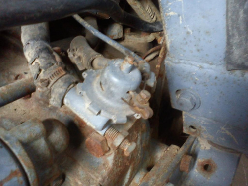

Ogrzewanie kabiny kierowcy - ciężkie URSUS-y To ja chyba nie mam tego zaworu :( ma ktoś może jego fote?

Ogrzewanie kabiny kierowcy - ciężkie URSUS-y Jedna linka jest faktycznie od zaworu, ale o drugiej pierwsze słyszę, w 912 regulacja na szybę, po prostu zamyka się klapki koło nóg i idzie na szybę, nie wiem jak jest to rozwiązane w modelu z grubym dachem.
Włącznik dmuchawy jest z lewej strony przed szybą, w takiej obudowie wyłączników, coś ala radio.
Zawór jest zamontowany w obiegu koło rozrusznika i jeśli się go zamknie to płyn chłodzący po prostu nie krąży i nagrzewnica jest zimna.

Ogrzewanie kabiny kierowcy - ciężkie URSUS-y Faktycznie włącznik jest razem z włącznikami wycieraczek itp. U mnie te dwie linki to są z boku koło włączników
z dołu zdjęcie zawora.
Dodany obrazek

Ogrzewanie kabiny kierowcy - ciężkie URSUS-y A ja niemam takiego zawora?
Gdzie idzie go kupić i ile kosztuje?

Ogrzewanie kabiny kierowcy - ciężkie URSUS-y Wątpię, żeby udało Ci się kupić taki zawór. Ja szukałem po okolicznych sklepach, ale nic nie mieli a zawór od nowszej serii ursusów, jest inny od tego na zdjęciu i kosztuje też nie mało. Ja poradziłem sobie z tym w inny sposób. Zajrzyj do tej galerii to dowiesz się więcej.http://www.agrofoto.pl/forum/user/9669-dante/page__tab__gallery
