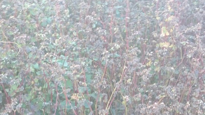

Witam gryka po ulewie jak sądzicie będzie coś z tego jeszcze ? Nawóz pewnie wypłukało a raczej zmyło na sam dół.

ojoj :( Źle to widzę...

Gryka nie lubi takich akcji !! Sam przez to przechodziłem. Rdestu Ci narosnie. Gryka tez bedzie ale słaba a miejscami w ogole.

Widac ze jest nachylenie terenu. Nie myslales moze o tym zeby siac i uprawiac w poprzek nachylenia. Zawsze powinno troche wode przystopowac.

W piątek  wsypałem 70 kg gryki i 50 kg polifoskiej i rozsiałem to rozsiewaczem do nawozu tam gdzie mi wymyło, było jeszcze dość mokro więc myślałem że się czepi jak będzie miała wilgoć. A w sobotę powtórka ulewy i nawet nie widać kolein jakie narobiłem jak siałem masakra trzeci raz nie będę siał :(
