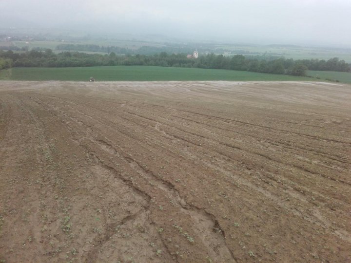

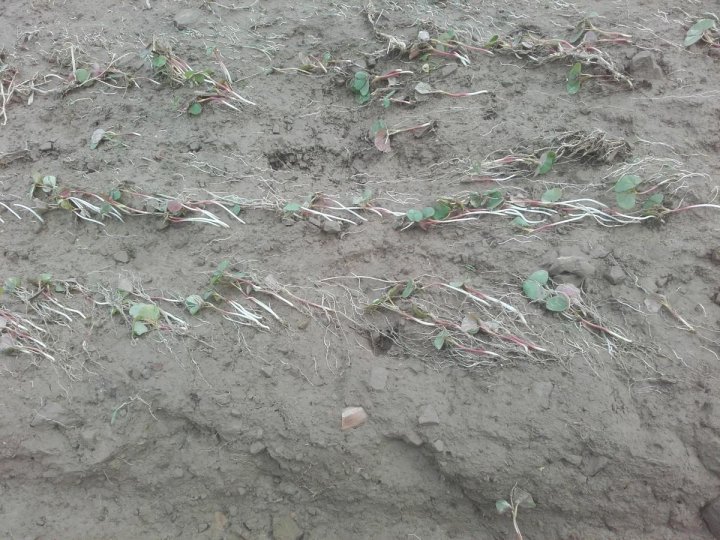

marcin9084    0
Witam gryka po ulewie jak sądzicie będzie coś z tego jeszcze ? Nawóz pewnie wypłukało a raczej zmyło na sam dół.

andrzej1988    293
Gryka nie lubi takich akcji !! Sam przez to przechodziłem. Rdestu Ci narosnie. Gryka tez bedzie ale słaba a miejscami w ogole.

wiesko    15
Widac ze jest nachylenie terenu. Nie myslales moze o tym zeby siac i uprawiac w poprzek nachylenia. Zawsze powinno troche wode przystopowac.

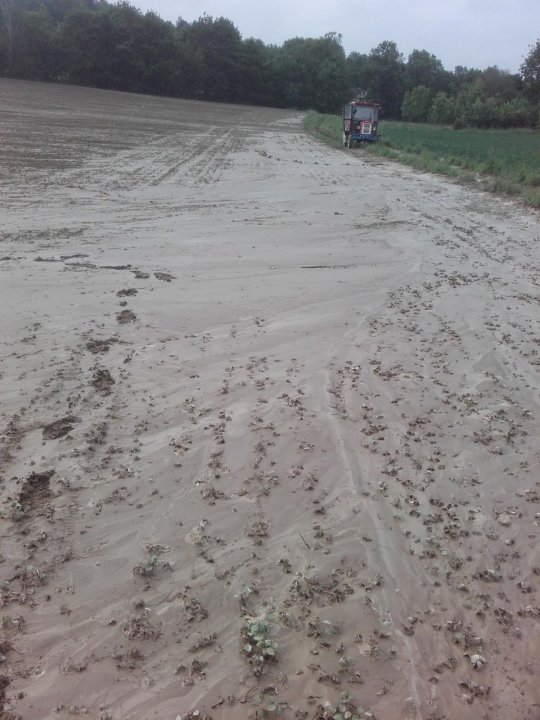

marcin9084    0
W piątek  wsypałem 70 kg gryki i 50 kg polifoskiej i rozsiałem to rozsiewaczem do nawozu tam gdzie mi wymyło, było jeszcze dość mokro więc myślałem że się czepi jak będzie miała wilgoć. A w sobotę powtórka ulewy i nawet nie widać kolein jakie narobiłem jak siałem masakra trzeci raz nie będę siał :(

Niki20    7
Niestety, ale gryka ze względu na późny siew w stosunku do innych roślin jest narażona na takie historie :(

iron    1037
ja wałuje tam gdzie kamienie albo dla zatrzymania wilgoci.czasami bywa jak u kolegi na zdj.jedna ulewa i po gryce. B3agro mało wiesz o uprawie gryki widocznie.
