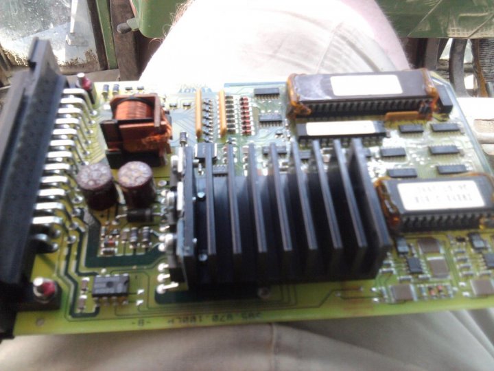

Problem z Fendtem 300 LSA [WOM] Ja miałem podobny problem. Udało mi się go naprawić. Jak wspominał kosti jest to wina E-Box. Ja przelutowałem dwa kondensatorki (na zdjęciu te brązowe) i zaczęło wszystko działać. Koszt ok 30gr :)

Problem z Fendtem 300 LSA [WOM] Diękuje serdecznie wszystkim za pomoc w ustaleniu usterki w 308. po wymianie kondensatorów wszystko wruciło do normy wałek załancza sie bez zadnych problemów. Dziękuje i podrawiam.

Problem z Fendtem 300 LSA [WOM] U mnie także naprawione i wszystko działa aż miło.Dziękuję za pomoc i pozdrawiam wszystkich.
