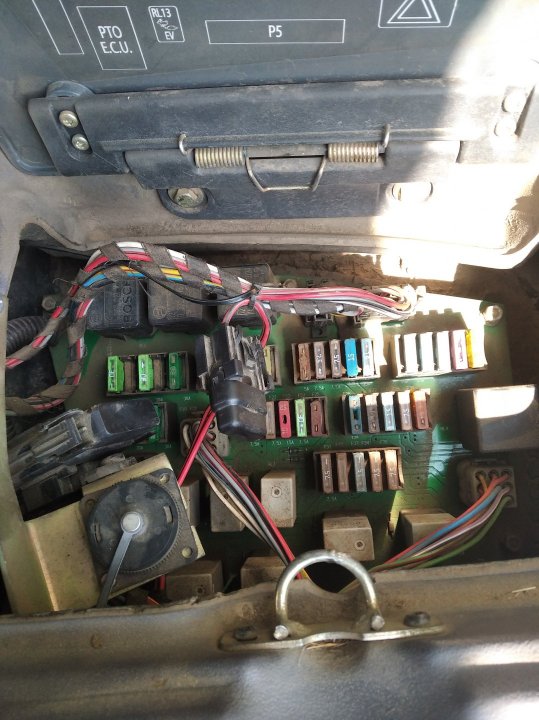

Kody błędów Witam proszę o pomoc w deutz fahr agrotron k420 Pojawia mi się cały czas blad o treści A7-ev pto tylny nie podlaczony nie moge wogole walka włączyć miał ktoś taki problem lub wie co oznacza ten błąd z góry dziękuję proszę o szybką odpowiedź
