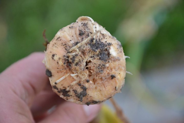

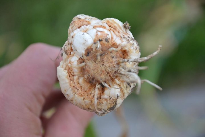

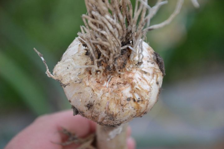

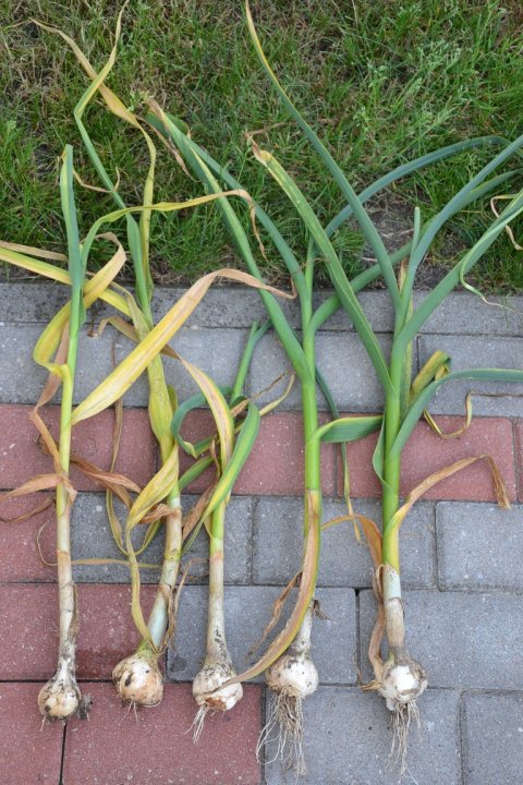

[czosnek] ile z hektara? Mam problem z ornakiem
na jednym polu obok siebie rośnie huzar, ornak, arkus (w takiej kolejności)
Huzar i arkus ok, a w ornaku takie jaja jak poniżej na zdjęciach:
Tak wygląda ogóly pokrój po wykopaniu- od prawej jest ten w najlepszym stanie
A teraz kolejne zdjęcia główek od najlepszej do najgorszej:
Co to? Materiał siewny był kwalifikowany , kupiony w POLANIE
Tam powiedzieli, że to od mrozu, ale tylko jednem po środku pola by wycięło...?
Charakterystyczne jest to, że mimo iż jest niedojrzały, to piętka pęka.
Może ktoś ma jakieś doświadczenie z taką sytuacją?

[czosnek] ile z hektara? kolego, to jest fuzaryjna zgnilizna czosnku, albo wysadek chory był albo gleba zainfekowana, zdarza się, choć jak jest tego sporo i tylko w danym gatunku widać to na pewno był chory wysadek

[czosnek] ile z hektara? To że kupowałeś w Polanie z "kwalifikatem" to nie jest jednoznaczne że kupiłeś czosnek zdrowy :(
Czosnek, który sprzedaje Polan pochodzi od rolników/producentów z którymi współpracuje a kwalifikat polega na sprawdzeniu fragmentu dostarczonej partii czosnku np. producent przywozi im 500kg czosnku a sprawdzony jest np. jeden kilogram. W ten sposób Polan sprzedaje z odpowiednią swoją marżą materiał, który równie dobrze możesz kupić za 1/4 ceny prosto od producenta.
Powyższe spostrzeżenia piszę na podstawie doświadczeń mojego znajomego, który zakupił w Polanie czosnek zawirusowany za kosmiczną cenę.
Moim zdanie masz czosnek chory (zawirusowany). Gdyby był porażony mrozem to jak zauważyłeś nie byłyby to pojedyncze rośliny tylko raczej fragmenty plantacji
