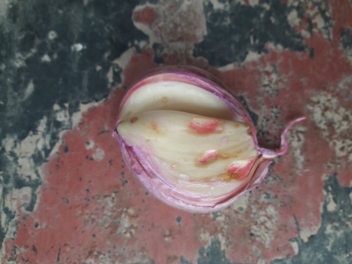

mireek111    0
Panowie mam około 1/4 takich ząbków jak wyżej pokazał marcinw1981  czy z takich ząbków będą zdrowe główki? czy je odrzucić?

Mirek dopatrzyłem się teraz, odzuc to kolego a najlepiej pozbądź się tego i znajdź zdrowy czosnek gdzieś, to jest choroba na którą brak lekarstwa jest. kolego nawozy to jadę saletrosanem na wiosne

mireek111    0
zetorlublin7341 - to mnie nie pocieszyłeś, te ząbki co widać chorobę to odrzucam , jednak wszystkiego nie widać dopiero po obraniu na biało.
